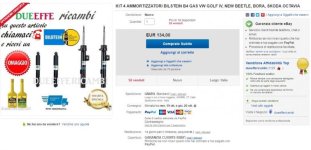

Salve a tutti , quali sono secondo voi i migliori ammortizzatori e le migliori molle da acquistare senza abbassare l assetto della NB ?
Secondo me dei classici B4 Bilistein e silent nuovi....
Rifare un assetto da zero, alla ricerca di prestazioni estreme (peraltro incongrue con quel retrotreno e ancor di più sulla cabrio) serve solo a buttar denaro
