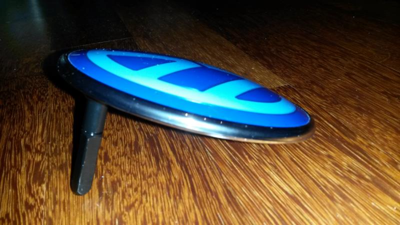

    Riassumiamo:
    per questioni di storicità ogni versione di New Beetle dovrebbe essere equipaggiata con il loghi coevi al proprio periodo, ma se ciò non vi interessa, le compatibilità sono di seguito descritte.
    Sulla coupè i loghi nel corso degli anni sono stati realizzati in tre versioni: bianco/blu, argento/nero, e il cosiddetto "3D".
    Gli ultimi due sono compatibili tra loro senza modifiche, il primo invece può presentare la problematica del posteriore "girevole" che, nascondendo la maniglia di apertura dall'esterno, non presente nelle versioni successive, non si presta al plug&play.
    Esiste in commercio una versione "3D" anche per la prima serie, ma è solo per la versione USA e non congrua con la storicità del mezzo. Se piace, de gustibus.
    Ribadiamo che il logo ORIGINALE "girevole" sul posteriore per i modelli venduti nel mercato europeo, compatibile con la registrazione ASI, rimane quello bianco/blu.
    Sulla Cabrio sostanzialmente i loghi argento/nero e quello "3D" sono compatibili tra loro, eccetto che sulla MY2003 che presenta al posteriore un sistema di apertura dall'esterno, diverso dalla coupè, che rende comunque inapplicabile la sostituzione rapida.
    Sempre sulla Cabrio, si possono montare quelli della restyling sulla prima serie, ma non il contrario, così come non si possono montare quelli della coupè, a causa dei perni che in caso vanno rimossi in quanto i fori di centraggio non sono presenti sulla cabrio.

  25. #125
    Aug 2015
    13
    Siena
    1.4 75cv
    nero perla met (2T)
    23/10/2018
    Predefinito Stemma posteriore..aiuto
    Consigli sul montaggio?
    Al momento ho ancora l originale attaccato....come lo Stacco?
    Pensavo fosse incollato ma a vedere lo stemma non parrebbe....
    Grazie....
