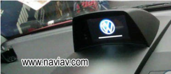

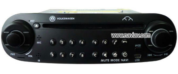

ma per ora mi ha risposto inviandomi l'altra versione, per intenderci quella di qualche post prima. È vero che ci vuole la prolunga al braccio per arrivare al touch, ma quello con il "funghetto" che spunta proprio non mi piace e nel limite del possibile vorrei evitare di rovinare la silhouette della nostra scrivania presidenziale :D
Ok ho delle novità. Il modello di cui parlavo, quello che ho pubblicato nel post precedente, non lo fanno più ed è stato sostituito dal nuovo e qualche foto è già stata pubblicata qui. Peccato perché mi piaceva l'idea di avere lo schermo a scomparsa.

Questa la loro risposta iniziale:
"I am Mocal from NAVIAV LIMITED,locate in Shenzhen city of China.
The VW Beetle in-dash stereo DVD GPS Navi TV radio bluetooth iPOD headunit NAV-V7271 price USD460.
Main function: Radio,RDS,Bluetooth,TV,GPS,DVD,USB,SD,AUX,iPod,7inch touch screen.
The external panel is black color.
Special design for VW Beetle,perfect installation,no modification need,ISO type connection,plug and play"

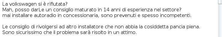

Guardate cosa mi rispondono quando scrivo loro sostenendo che in VW non vogliono montarmela senza schemi:
Istantanea - 07082014 - 13:13:52.png
Monto personalmente tutto sulla mia beetle e mi accorgo che le mappe sono del 2011. Un po' vecchiotte e penso: eppure mi avevano detto che avrebbero fatto tutti i test prima di spedirmela e mi avrebbero caricato le mappe nuove. Umm... secondo me mi hanno raccontato un sacco di balle!!! Intanto i giorni passano.
Scrivo nuovamente e mi rispondono come segue:
Istantanea - 07082014 - 13:11:37.png
Insomma, oggi ho deciso di far partire una raccomandata e se sarà il caso sono seriamente intenzionato a non fermarmi qui. Peccato che mi sia fatto intenerire dalla telefonata del titolare, proprio l'ultimo giorno in cui avrei potuto lasciare il feeedback negativo e abbia voluto credere alle sue parole. Sarebbe stato un modo per mettere in guarda altri acquirenti.

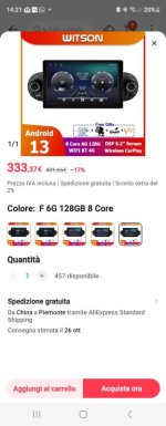

Ho individuato questo modello che è meno performante ma anche meno impattante
https://a.aliexpress.com/_EvcQTIb

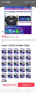

Mentre la seconda è questa, sicuramente più evidente ma, in verità, visto che la vecchiaia bussa alla porta e da vicino non leggo più un tubo, mi agevolerebbe non poco la comprensione (in attesa di autoradio touch brail :D )
https://a.aliexpress.com/_EIVBeU7
Che ne pensate? Consigli? Critiche?
Grazie a tutti!

Questo link fra qulache settimana non si vedrà più, quindi devi mettere anche delle foto decenti e che lascino capire di cosa si parlava quando il link non funzionerà più tipo così
La seconda che hai messo è solo uno schermo da appiccicare non si sa bene come sulla radio originale, oppure nella terribile plancia a 2din di cui si parla quale post qui sopra
Non credo sia solo uno schermo, nella descrizione è chiaramente indicato Fascias Frame e poi quella specifica aggiuntiva da 12,3!!
Se dovesse essere così, opterò per questa! L'autoradio originale già era stata tolta dal precedente proprietario, tanto vale mettere qualcosa di più performante!
