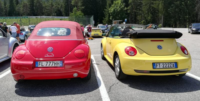

Molto sinteticamente le differenze estetiche tra le NB fino al 2005 e quelle dal 2006 in poi, sono: entrambi i paraurti con relativa fanaleria, i parafanghi e i sottoporta. La prima serie è più morbida e arrotondata, la seconda serie è più squadrata (per quanto si possa "squadrare" una NB...)
Quella normalmente definita restyling, è la seconda serie.

Quali sono le differenze fra le cabrio 2004-2005 e la mia Limited Red Edition del 2007? In quali dettagli è peggiore la mia? Qualcuno ha la pazienza di spiegarmi? Grazie in anticipo
La tua non ha dettagli peggiori.
È solo un restyling del modello precedente con i suoi pro e i suoi contro.
Per esempio hanno aggiunto la presa aux e qualche cromatura ai bocchettoni dell'aria.
La forma esteriore è stata rinnovata completamente "tagliandola" sui fianchi, cambiando i paraurti, fanali e tappo del carburante.
All'interno del pannello porta c'è un catarifrangente sulla restyling, mentre precedentemente c'era una luce all'apertura della porta.
La differenza è nel motore diesel che sulla restyling è stato rinnovato. Sulle precedenti cabrio era il 1.9 101 cv, sulla restyling 1.9 105cv.

Se parliamo invece di NBC in generale, senza considerare la LRE, sulla restyling oltre a modifiche estetiche che non tutti apprezzano, vennero introdotte parecchie economie di scala per ridurre i costi di produzione.
Per questo motivo si ritengono gli esemplari 2004/2005 più di qualità, ma nulla di trascendentale.
È solo un restyling del modello precedente con i suoi pro e i suoi contro. .
