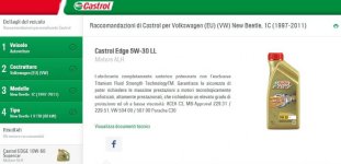

Comunque grazie ai tuoi consigli sono intenzionato di prendere ugualmente il Castrol Edge 5W30 LL (Long Life), che ha specifiche VW 507.00, seppur seguendo un programma di manutenzione ordinario.
Oltretutto questo è uno tra quello indicatomi dal sito Castrol utilizzando la funzione "Oil Selector"
Che dite ragazzi procedo con l'ordine?

vai nel sito della Castrol e fai la ricerca per marca e modello ... :-" Scegli la viscosità e sei a posto (lascia perdere il 10W-60, si usa nei motori un po' spompi).
https://applications.castrol.com/oilselector/it_it/c/search
L'ho già fatto e me ne vengono fuori svariati, tutti con specifiche differenti...
Castrol Edge 5W30 LL (VW 504.00 / VW 507.00)
Castrol Magnatec 5W40 C3 (VW 502.00 / VW 505.00)
Castrol Edge 5W40 (VW 502.00 / VW 505.00 / VW 505.01)
Ne cito solo tre ma ne vengono fuori almeno 10...se me ne consigliate uno chiuderò definitivamente la segheria, promesso!!:D:D
Ti vengono fuori quelli giusti:
Castrol Edge 5W30 LL (VW 504.00 / VW 507.00) (LL sta per Long Life, iperfluido, è un 5W30)
Castrol Edge 5W40 (VW 502.00 / VW 505.00 / VW 505.01) (cambio olio normale 1 anno/15 mila km)
Arcano risolto, ti ringrazio phormula, procedo con il secondo (cambio olio normale 1 anno/15 mila km)
Ciao ciao
p.s. E' ora di chiudere la falegnameria, ho segatura ovunque!!:D

Io da 2-3 tagliandi uso questo (NON utilizzo il programma Long Life).
Se non ci sono motivazioni tecniche che suggeriscano di fare altrimenti, la viscosità del lubrificante, come il resto delle specifiche, deve rientrare nei parametri della casa.
Quindi vai di 5W-30.
ciao, quindi per la mia nuova ( si fa per dire) NB 1.9TDI 2001, posso usare un 5w30? A parte il Castrol qualcuno ha mai usato Q8/Roloil con le stesse specifiche?
piú che altro lo vendo nel magazzino dove lavoro
È possibile scaricare da qualche parte il manuale di uso e manutenzione del mio veicolo?
Ciao Alex,
Come si evince dalla discussione sopra una cosa sono i parametri di lavoro dell'olio 5w30 e bla bla bla e una cosa sono le specifiche, dovresti controllare se quell'olio rispetta la specifica vw 504 o 507 (per i LL);-)
come ti ho scritto già altre volte un posto per ogni domanda, per i manuali c'è una discussione dedicata.:nerd:
Il roloil 5w30 extreme, rispecchia le specifiche VW 504.00/507.00 (2020) ; però non dice LL, mentre per i BMW per esempio dice BMW LONGLIFE-04 (2018)
la specifica 507 è quella del long Life, ma hai letto tutta la discussione?;-)
