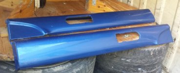

ecco il risultato
la foto parla da sola. Totale spesa:
20€ pezzo usato ( nuovo sarebbe costato 110+ iva )
20€ verniciatura e montaggio.
direi ottimo e a un buonissimo prezzo ;-)
Direi perfetto. In questi casi con un po' di tempo e pazienza qualche eurino lo si risparmia.:D
