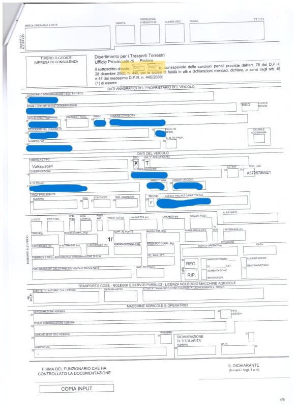

Vi consiglio vivamente di non scaricare il modulo TT2119, perché contiene una montagna di pagine, e andare a capire bene quale è, da compilare, ed il campo giusto , è opera che potrebbe fare un professionista, (che però, come accennavo, poi vi costa anche i 120/150€):rolleyes:

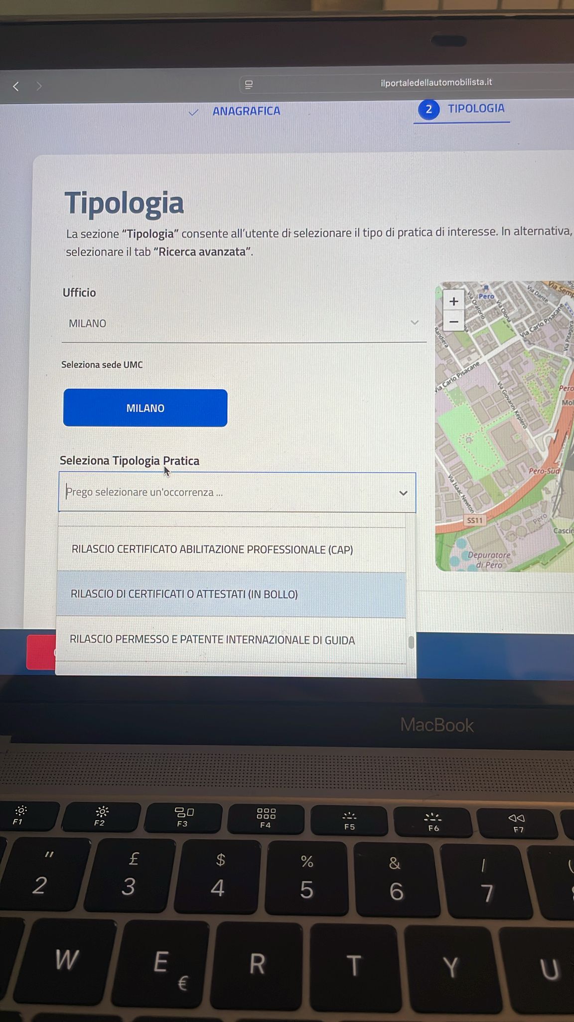

La via più facile è quella di prendere subito un appuntamento all'ufficio della Motorizzazione, proprio come primo passaggio.
Qui obbligatoriamente dovrete inserire tutti i vostri dati, e automaticamente si compilerà il modulo da solo nelle parti necessarie.
Dovete solo stare attenti, mentre compilate la prenotazione di mettere nei due riquadri iniziali,dove "Il sottoscritto chiede:".....le giuste richieste e cioè la dicitura "DC", sul riquadro 3 e la dicitura "GG", sul riquadro 4.
Stampatelo e tenetene una copia per voi. Potete vederne una pagina compilata qui sotto.

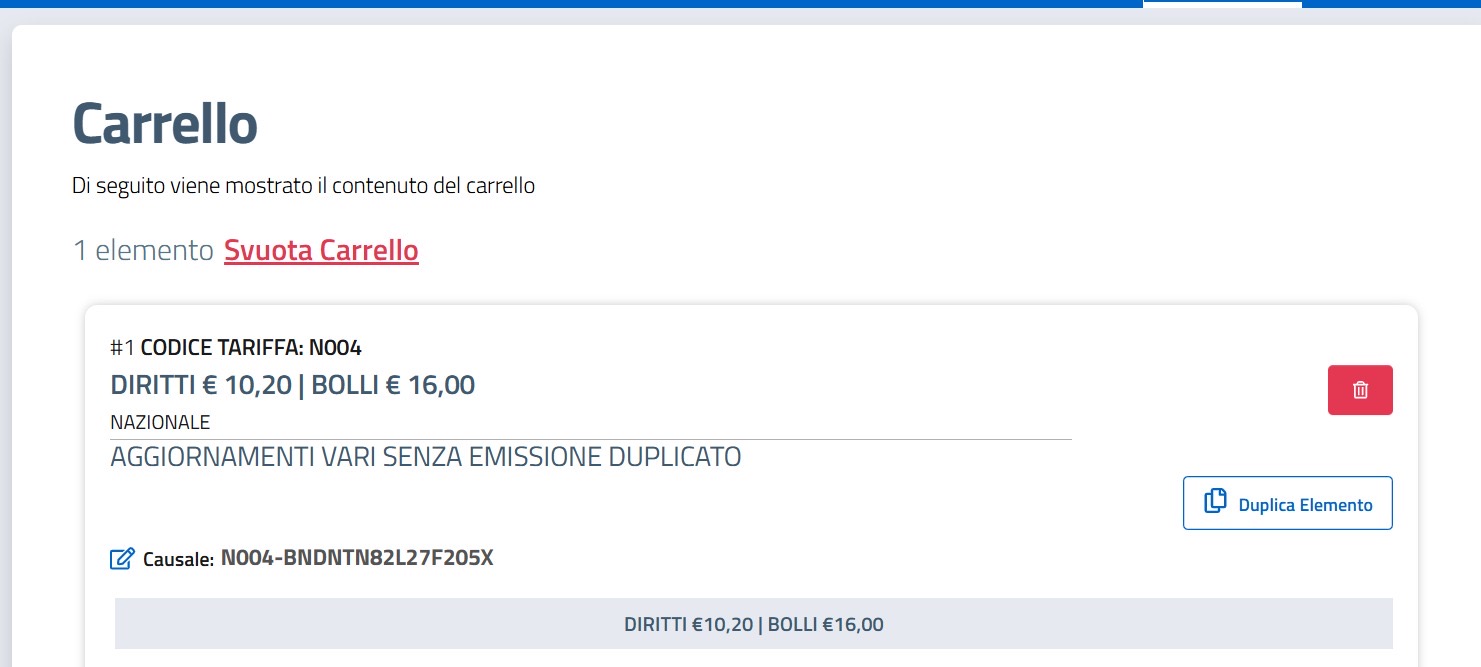

Buongiorno a tutti! Con il prezioso aiuto del club ho ottenuto il CRS. Sto prenotando quindi in motorizzazione per il bollino. Tra le varie opzioni per l’appuntamento in motorizzazione ho scelto questa che sembra l’unica attinente: “RILASCIO CERTIFICATI O ATTESTATI (IN BOLLO)”. Però poi non mi esce nessun documento pre compilato. Mi aiutate? Prima di pagare i pagopa vorrei avere la certezza di non fare cavolate. Grazie mille in anticipo a chi mi aiuta.
Allegati
    274.7 KB · Visualizzazioni: 381
Paga la tariffa N004 con scritta una cosa simile a aggiornamento carta di circolazione senza duplicato
Biondo.....!
La prenotazione va per conto suo, una volta fatta.
Poi per il pagamento segui l'indicazione del buon Darietto.
Troverai alla fine, di tutti i vari moduli di pagamento, due moduli con le cifre che vedi qui sotto:
Uno di 16,00€, e l'altro di 10,20€, per un totale di 26,20€ se non erro sono rimasti ancora questi.
Fatto, grazie mille a tutti. Per i posteri, il codice tributo corretto è questo (allego foto).

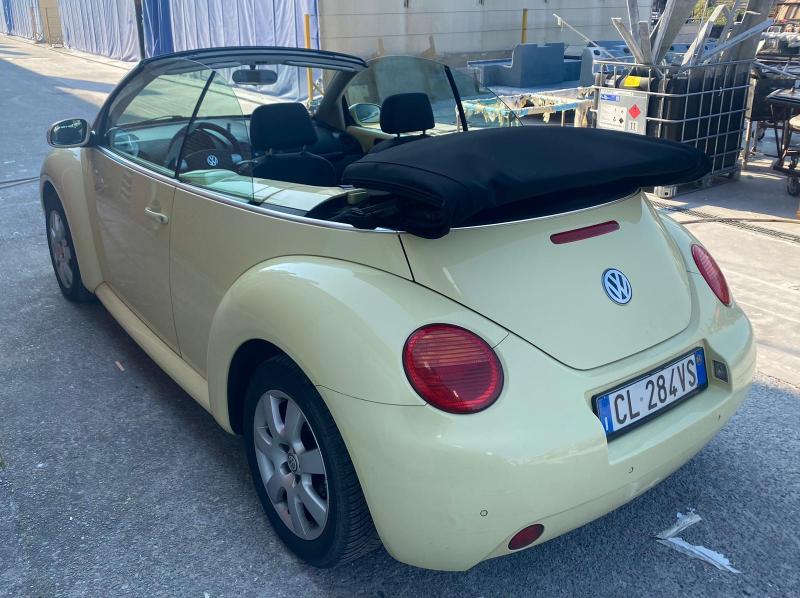

Buongiorno a tutti, con immenso piacere comunico che anche la mia bellissima NBC è stata decorata con l'ottenimento del C.R.S. (Certificato di Rilevanza Storica). Tutto questo grazie al nostro amato Presidente AAAntonello che con molta cura e pazienza mi ha seguito passo passo fino al raggiungimento dell'obiettivo (senza di lui non credo ce l'avrei potuta mai fare).
Presentata la documentazione necessaria, anzi inviata via mail ad Antonello, mi è bastato sedermi ed attendere pazientemente che l'iter si compisse nel tempo necessario, circa un mese.
Ottenuto il C.R.S. tramite il club, sono corso in agenzia (perché abito abbastanza lontano dalla sede della Motorizzazione di mia competenza) e nel giro di 15 minuti, hanno trascritto il certificato sulla carta di circolazione (al costo complessivo di 80,00 euro, diritti di agenzia compresi). Operazione svolta online (dall'agenzia) in collegamento diretto con la Motorizzazione. E così adesso anche la mia bimba non è più una "vecchia auto" ma è diventata un oggetto di interesse Storico e Collezionistico (con conseguente incremento di pregio, valutazione, agevolazioni fiscali e, soprattutto, grande soddisfazione personale).
Tutto questo, ovviamente, grazie ad AAAntonello, sempre molto attento al che le cose vadano sempre al meglio, senza sbavature e per il verso giusto. Lo ringrazio veramente di cuore per la passione che ci mette e per la cura che riserva a tutti noi.
Viva l'Italia e viva il New Beetle Club Italia :)🤩😍
