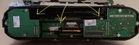

Posta qualche foto delle schede che hai cambiato così capiamo tutti ;-)
Questa sopra ovvero la madre non l ho toccata.
Ho sostituito queste

Visualizza allegato 24443
Visualizza allegato 24444
Visualizza allegato 24445
