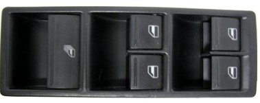

La domanda breve è: c'è qualcuno che per qualche vario motivo si trova con il pannello portiera smontato e può andare a curiosare senza fatica sui numeri presenti sugli interruttori degli alzacristalli per reperire i codici dei pezzi di ricambio?
Ho un difetto al pulsante alzacristalli posteriore destro e pensavo di risolvere "alla grande" cambiando tutta la pulsantiera tout-court: mi reco in VW e sorpresa: non si capisce come acquistare (e quanto costa) tutto il pezzo da reinserire nella portiera: Pulsante Generale; Coppia Pulsanti Cristalli Anteriori; Coppia Pulsanti Cristalli Posteriori.
VW dà 3 codici: uno per gli alzacristalli posteriori, uno per quelli anteriori e uno per quello "centrale"; i disegni sui tabulati esemplificativi dei ricambi, però, sono schematici e non restituiscono esattamente la forma del pezzo che viene dato, quindi non si capisce se uno acquista la cosa giusta o sbagliata.
Un aiuto per prendere una scelta sarebbe cosa grandiosa.
Per quanto ne ho potuto dedurre (meglio "intuire": lascia la cosa più vaga come in effetti è): la placca rettangolare grande non è un pezzo unico che comprende tutti i comandi degli alzacristalli, ma si possono separare i "modulini" dei pulsanti per gli anteriori e per i posteriori. Probabilmente il singolo ricambio "Pulsante Generale" è quello che ha la forma di tutta la "vaschetta" rettangolare da incassare nel pannello porta, dopodichè su di esso si innestano i blocchetti degli altri comandi.
A qualcuno di voi risulta qualcosa? Qualcuno si è già adoperato su questo tema specifico?:-?

Aggiungo un paio di foto;-)

Provo a fare chiarezza
a seguito della mia esperienza personale provo a fare un pò di chiarezza.
Di fatto la pulsantiera del cabriolet è composta da 4 singoli componenti (il totale di tutto il pezzo si aggira introrno ai 70-80€ ma vanno ordinati i singoli componenti e difficilmente sono tutti e 4 da sostituire e questa è una buona notizia).
I pezzi sono:
Cornice -> 1Y1959527B
Pulsante alza cristalli centralizzato -> 1Y0959873
Pulsante doppio cristalli anteriori -> 1Y0959857
Pulsante doppio cristalli posteriori -> 1F0959858
Nel mio caso si erano rotti gli incastri alla cornice per cui il pulsante alza cristalli centralizzato andava utilizzato con cautela pena la sua scomparsa nella portiera. Ho sostituito anche il pulsante ma quello vecchio funziona benissimo ed è completamente integro per cui lo rivenderò).
Piccola curiosità economica, il preventivo in conce:VW per il ripristino della pulsantiera era 110€ chiavi in mano. Comprando la cornice e il pulsante in concessionario e 15 min di lavoro 36€ e una gran soddisfazione.
E' una lavorazione assolutamente elementare se il problema è di natura meccanica e non elettrica (in sostanza se basta semplicemente sostituire i pezzi) per cui con tanta cautela e un pò di pazienza si fa.
Una nota per ci volesse cimentarsi, gli incastri della cornice sono situati nella parte vicino al comando centralizzato (dalla parte della cassa), basta inserire li una leva di plastica e si riesce ad estrarre la pulsantiera.
