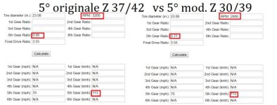

Swap 5° marcia su 1600 benzina... qualcuno di noi l'ha fatto?
Qualche tempo fa parlavo con un amico che utilizza spesso l'auto (caddy 1.4 tsi) in autostrada e che si lamentava del fatto che a 130 km/h il motore gira intorno ai 4000 rpm con un grosso impatto sui consumi. Quindi ha modificano il rapporto della 5° marcia usando un rapporto più lungo in modo che il motore lavori ad un numero di giri più basso. Cercando su internet ho visto che questa pratica è abbastanza consueta e abbastanza semplice in quando gli ingranaggi della 5° stanno proprio sul carter esterno della scatola del cambio e la modifica può essere fatta senza rimuovere il cambio dalla macchina. Si tratta solo di cambiare 2 ingranaggi. Nel nostro caso si monterebbero gli ingranaggi della 5° marcia del cambio del 1.9 tdi lasciando invariati tutti gli altri rapporti.
Qualcuno di voi per caso ha fatto questa modifica o conosce qualcuno che l'ha fatta sulla new beetle?
Facendo 2 conti ho visto che con la 5° ingranata si risparmierebbero 400 rpm, quindi per esempio in autostrada a 115 km/h il motore girerebbe a 2800 rpm vs 3200 (vedi foto).
Ho cercato anche un diagramma di coppia del 1.6 benzina per osservare la coppia erogata dal motore in quell'arco di giri e si perderebbe circa 8% di coppia e cmq nel range di giri che va dai 2800 a 5000 rpm il motore eroga l'80-100% di coppia.
Purtroppo non ho trovato evidenze sui consumi, appena posso chiedo al mio amico se mi sa dare un dato oggettivo. Per quando riguarda i costi dello swap ho visto che i 2 ingranaggi nuovi costano circa 400 euro usati si trovano circa a 200 euro, l'eventuale montaggio potrebbe oscillare sui 200-300 euro. Volendo per i più temerari si potrebbe anche cambiare in garage ma serve una pistola termica ed un estrattore specifico.
L'unico punto aperto a cui non so rispondere e se si perde la funzionalità del cruise control. Infatti il mio amico mi ha detto che delle volte il suo fa i capricci perchè a causa del cambio di rapporti la ecu riconosce che c'è una differenza fra rpm e velocità e si disattiva, poi mi ha detto che dopo vari tentativi resta attivo. La sua auto e del 2013 e secondo me ha una ecu più complessa rispetto a quella del 1600.
Fatemi sapere che ne pensate e se potete condividere qualche info.
Fattibile è fattibile, ma non è detto che il gioco valga la candela, perché la macchina perde in ripresa e la quinta diventa meno utilizzabile fuori dall'autostrada. In accelerazione devi tirare la quarta un po' di più, non riesci a tenere la quinta sotto una certa velocità e in autostrada potresti trovarti a scalare in quarta per riprendere o sui falsopiani. Vedrei questa modifica più sul 2000 che ha comunque coppia in basso, che sul 1.6, che non ha molta coppia sotto i 2500 giri. Aumentando il salto di giri tra 4 e 5 ti trovi nella condizione che in quarta il motore è impiccato e in quinta seduto. Tutto questo, oltre al costo della modifica, vanifica il risparmio.
E' corretto quello che dici, cmq cercando meglio su internet ho visto che una coppia di ingranaggi costa circa 150 euro e li produce un'azienda vicina a bologna che fa ingranaggi e coppie coniche per molte case automobilistiche compresa la VW. Magari domani li contatto e gli chiedo 2 consigli.
In sostanza facendo questa modifica sarebbe come rinunciare alla 5° per avere la 6°.
Ho letto inoltre che la modifica ha senso solo se si percorre parecchi autostrada.
Vi tengo aggiornati.
Si, trasformi un cambio a 5 marce in uno a 4 + overdrive.
Ha senso solo se fai autostrada, pianeggiante e poco trafficata, perché riprendere da 80 km/h dietro un camion e tirar su la macchina a 120 per uscire in sorpasso in terza corsia diventa dura. Con la Bravo aziendale scalavo sistematicamente in quinta perché la sesta era troppo lunga.
Prova a calcolare a che velocità saresti sui 2000-2500 giri e tieni conto che se devi riprendere da sotto quella velocità probabilmente devi scalare.
Tenendo conto che il tuo amico l'ha fatta su un :VW Caddy (presumo mezzo da lavoro) diciamo che forse ha un senso,ma se tutta questa modifica la fai per una questione di consumi su una NBC che gia' di suo e' pesante dopo aver sentito i pareri su cosa e' probabile che succeda in 5°marcia secondo me per abbassare i consumi e mantenere la macchina originale ed una buona guidabilita' da buon 1.6 ;-)l'unica soluzione e' il GPL con un pieno da 20 euro fai 520 Km,poi non so magari ti piace smanettare con il motore/cambio per pura passione allora e' un altra questione :cool:
Tenendo conto che il tuo amico l'ha fatta su un Caddy (presumo mezzo da lavoro) diciamo che forse ha un senso
Questo mio amico non usa ma macchina per lavoro, e vi garantisco che il caddy a metano non è di certo un peso piuma. Ad essere sinceri ha più senso convertirla a gpl.

Quinta marcia troppo corta
Ciao a tutti sono appena entrato in possesso din una NBC 1.6 benzina del 2003.
In V marcia a 120 Km/h sono a 4.000 giri/m, qualcuno di voi ha provato a cambiare gli ingranaggi della V marcia? Io percorro principalmente autostrada senza grosse salite.
Ho letto che un partecipante al nostro forum aveva installato il cambio intero della polo variant!
Non credo ci siano altre discussioni in merito all'argomento.
Sulla niu coupè che pesa un paio di quintali più della Golf IV, perchè un cambio così corto, quando in fondo è come se fosse una Golf che viaggia sempre con 2 persone più i bagagli a bordo?
