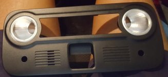

Salve, vi scrivo alcune informazioni per aggiornare un po' l'illuminazione interna. Scrivo specificamente per il primo restyling, ma se sapete che la vostra niu monta le stesse lampadine, cioè le classiche siluro il discorso è il medesimo. Se non siete sicuri, la cosa migliore è smontare e verificare, ci vogliono 30 secondi, dopo spiego meglio con un breve video.
A memoria direi che tutte le niu utilizzano queste lampadine (C5W 12V) per:
  • luce interna specchietto retrovisore
  • luci interne (dx/sx) posteriori
  • luci portiere, che potete cambiare per vederci chiaro quando scendete al buio.
La luce del porta oggetti e del cofano è una W5W, anche questa è disponibile a led, sia "cinese" che di Osram/Philips.
Sulla mia ho verificato e sono questi due i modelli delle luci interne.
Ora,
Ci sono due soluzioni:
1. Semplice, veloce, ottima resa ma costosa.
2. Leggermente meno semplice e veloce, resa discreta ma economica.
Partiamo subito:
Soluzione 1.
Acquistare 3 lampadine a siluro (C5W 12v) led Osram o Philips, in inglese si chiamano "festoon". Su Amazon si trovano di due gradazioni cromatiche, 4000 kelvin (bianco naturale) e 6000 kelvin (bianco ghiaccio).
Io preferisco le bianco naturale, diciamo che non sono da luce fioca (bianco caldo, 3000 kelvin) come le originali ma non sono la cafonata con il bianco azzurrino.
Se preferite le bianco ghiaccio non abbiate paura di sfociare nel cafone, quella è una prerogativa dei led da due soldi.
La misura è 38mm, in effetti andrebbero bene anche le 36mm ma per un grip migliore hanno scelto di aggiungere 2mm. Questo perché i led sono direzionali, se durante la marcia si girassero farebbero poca luce.
Il costo è di 9€ per le bianco naturale e 11€ per le bianco ghiaccio per le Philips, prezzi invertiti per le Osram. Tenete conto che cambiare solo quella sotto lo specchio retrovisore già fa la differenza, ma sarebbe meglio cambiare tutte e 3 le lampade interne. Costo totale dai 27 ai 33€.
Soluzione 2
Comprare lo stesso tipo di lampadine dai cinesi. In questo caso bisogna far attenzione ad acquistare lampadine con i chip 5630 o 5730, di solito sulla confezione o sulla lampadina stessa è specificato. Se le trovate con il dissipatore in alluminio meglio ancora, ma non è necessario vi posto qualche immagine per capire meglio.
Come vedete questa lampadina è da 42mm, troppo grande... entrerebbe a sforzo e non in modo ottimale.
In questo caso il tipo di led non è specificato, l'indicazione potrebbe trovarsi anche sulla confezione. In ogni caso, acquistando questo tipo di led non si va in contro alla luce azzurrina.
Dai cinesi non c'è scelta tra bianco naturale o ghiaccio, sono quasi sempre bianco ghiaccio.
Costano dai 3 a i 4€ l'una. Le più economiche ci sono ma fanno pietà, poca luce e di tonalità azzurra.
Costo totale 9/12€, un terzo della soluzione 1.
PS. Se trovate i chip led 5050 acquistatene una e verificate la tonalità di bianco, questi chip fanno una discreta luce (inferiore ai 5630/5730) ma lavorando a temperature più basse dovrebbero durare di più. Il condizionale è d'obbligo poiché sono sempre prodotti cinesi)
Conclusioni e differenze: quali lampadine scegliere?
Io consiglio la prima soluzione. Certo, costa un bel po', ma sono garantite dai 2 ai 5 anni ed essendo led probabilmente dureranno parecchio tempo... I produttori dichiarano 10/12 anni. Infatti, a differenza delle cinesi, hanno una temperatura di funzionamento più bassa.
Diciamo che non è un grosso problema, poiché probabilmente non resteranno accese a lungo (scendere e salire è un attimo) e quindi non ci sarà tempo di scaldarsi troppo.
Con le cinesi io ho fatto una prova, illuminano bene (rispetto a prima è notte--> giorno) e danno un look moderno. Se dovessero fulminarsi presto passero alla soluzione più concreta. Inoltre, le cinesi fanno più luce, diciamo che hanno preferito la luminosità alla durata.
Attenzione, le niu con CanBus potrebbero avere problemi poiché queste lampadine assorbono 1/2 watt invece che 5w, questo vale solo sulle luci targa, dovrete comprare lampadine con resistenza integrata adatte ai sistemi CanBus.

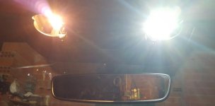

E fu al LUCE! In plafoniera e nel bagagliaio...........
Ciao,
dato che per anni ho vissuto nella luce bianca in 3 delle 4 Ibiza, non vedo perchè nal Maggiolino mi dovessi accontentare delle orribili W5W GIALLE :grrr: di serie.......
Quindi, la parola alle lampadine a LED della Philips (mie da almeno 4 anni o più):
Gioia oltre ogni dire!
by Terminettore

Ragazzi buonasera mi serve un aiuto urgente. Ho smontato la plafoniera sinistra (lato guidatore) ma non riesco più ad incastrarla nell moquette. Ho notato che intorno alla plafoniera c’è una lamierina sottile ma non si incastra da nessuna parte. Aiutatemi per favore
Ciao,
qualche foto aiuterebbe;-)
Aggiungere luci cortesia LED
Buona sera a tutti ho intercettato sul montate lato autista il filo della temporizzazione colore blunero misurando vedo che a porta aperta e quindi plafoniera specchietto del mio cabrio del 2008 la tensione e 12 volt quando chiudo la porta rimangono 10 volt quindi la barra led che ho inserito non si spegne del tutto ma rimane una luce fievole.... leggendo leggo che va inserita una resistenza in parallelo alla striscia led ma trovo svariati valori in rete dai 470 ohm ai 2 k ohm potenza 1w o 2 w qualcino mi sa dire se ha avuto questa esperienza che valore di resistenza ha inserito e se il filo blunero sul montante e quello corretto.
Ho inoltre inserito 2 strisce led in bagagliaio parallelando la luce che c e' nel vano bagagli e li funziona perfettamente, ma ho notato che la luce bagagliaio e un on off secco, ossia quando si chiude la serratura il comando toglie completamente la tensione, cosa diversa nella plafoniera interna dove c e' un dimmer e la luce cala lentamente.
Grazie molte
