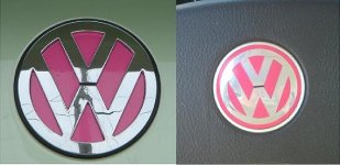

Prima versione del logo
Atterro su questo thread per dimandar se fossero noti fornitori della variante in oggetto: bianca e blu, in tinta con il logo dei cofani in ceramica.
Se nessuno stupore mi suscita l'inesistenza del ricambio isolato per via ufficiale, alquanta me ne genera invece la fatica con cui se ne riescono a rastrellare tra gli scaffali virtuali, persino fra quelli orientali, solitamente munifici di simili patacche (la definizione mi appare particolarmente appropriata al caso), in mille varianti e colori.
Il massimo che sia riuscito ad avvistare (e con una discreta elusività) si limita a versioni ibride con sfondo blu ma caratteri di color argento.
E, già che siamo in tema, non vorremo mica mancare di allegare un raffronto fra le due versioni ufficiali in circolazione (per i meno consumati proprietari, ma con forse ugualmente consumati loghi)?!?
