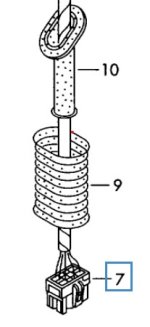

Questo è lo schema elettrico del cablaggio, impendenza 4 Ohm.

Temo che tu abbia una macchina abbastanza pasticciata.
In ogni caso, ti conviene smontare la radio, scollegarla e verificare l'integrità dei cavi con un tester.
Potrebbero essersi spezzati nello snodo della portiera, a lungo andare può succedere.
Se i cavi sono integri, prova a verificare che non sia la radio ad avere i finali andati.
Comunque si, i fili non arrivano direttamente dalla radio, c'è un connettore, se non ricordo male a 10 poli, che permette di smontare la porta senza dover sfilare i cavi ma scollegando tutte le utenze. Si trova nel montante.

I cavi degli altoparlanti dovrebbero passare da un connettore a 10 poli.
