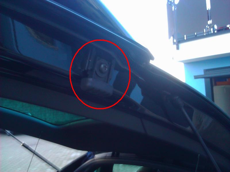

Appena portata a casa non ci facevo più di tanto caso a questo rumorino visto che la mia "vecchia" GNU non era proprio silenziosissima 0:)
Con il passare del tempo ho notato che quando prendevo delle buche sentivo un fastidiosissimo rumore proveniente dal posteriore e quindi ho cercato il problema e l'ho risolto :party: :nerd:
ecco qui il furbacchione:
si tratta della battuta del portellone posteriore...
una volta aperto il portellone troverete ai lati una copertura di plastica con un tappo in gomma,
con l'aiuto di un cacciavite a taglio sollevate e staccate la copertura in plastica e troverete
una vite TORX che una volta allentata vi permetterà di regolare la guida che scorre in una cremagliera...
Io le ho abbassate del tutto in modo che alla chiusura del portellone i gommini vadano a comprimersi bene nei tamponi fissati nei montanti del bagagliaio :)
E il TOC ad ogni buca è sparito :p
Spero di essermi spiegato bene e di poter aiutare qualcun'altro che ha lo stesso problemino sulla nuova Beetle ;-)
