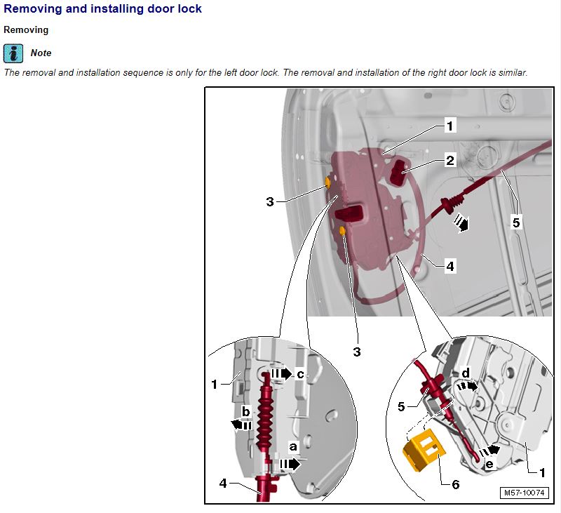

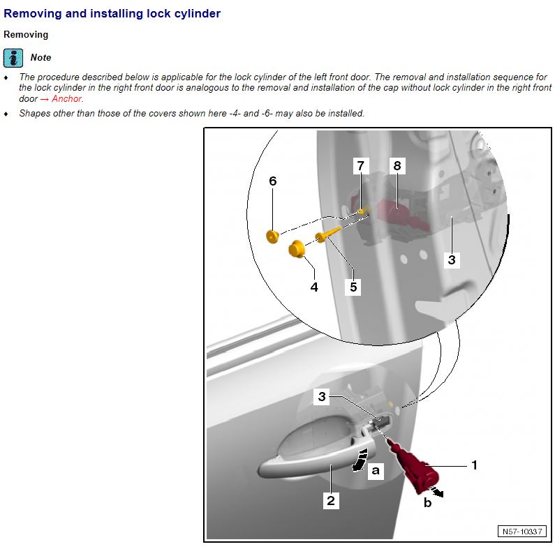

Smontaggio pannello (vedi tutorial https://www.newbeetleclubitalia.it/...ggio-pannello-interno-dx-maggiolino-2012-2019).
1. Staccare tutti i connettori e rimuovere la cover di plastica (all'interno della portiera; qui sotto in colore rosso, nella realtà' e' NERO) che scopre il vano di accesso alla serratura e poi sconnettere il cavo elettrico della serratura.
2. Rimuovere il nottolino della serratura e il relativo tappo, tirando la maniglia della porta e con l'aiuto di un piccolo cacciavite rimuovere la parte dx della maglia.
3. Rimuovere perni, viti e cavi che bloccano la serratura sia anteriormente che lateralmente.
4. Sostituire la serratura.
Prima di effettuare l'acquisto della serratura nuova, verificare il codice in vw, o meglio ancora, smontare la serratura da sostituire, leggere il codice e ordinarla. (così facendo non si sbaglia).
BUON LAVORO
