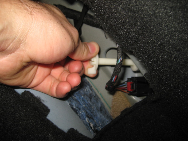

1. I primi due passaggi consistono nell'aprire la portiera del portellone posteriore e poi spostarsi sul lato del veicolo con la lampadina della coda bruciata. Guarda all'interno dell'area di carico e individua la porta di accesso di forma rettangolare fissata al rivestimento del bagagliaio. Aprire il pannello di accesso e rimuoverlo dal rivestimento del bagagliaio. Metti da parte la copertura in un luogo sicuro. Ruotare la vite a testa zigrinata in plastica bianca lunga in senso antiorario per allentarla. Estrarre la vite a testa zigrinata in plastica caricata a molla e metterla da parte in un luogo sicuro.

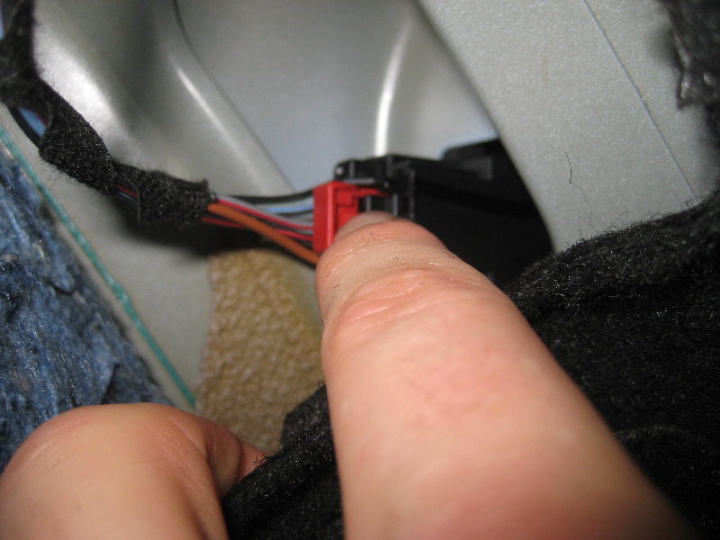

2. Sollevare la linguetta di blocco in plastica rossa sul connettore elettrico con l'unghia o utilizzare un piccolo cacciavite a testa piatta. Premere la linguetta di rilascio sulla spina di alimentazione prima di estrarla dalla presa.

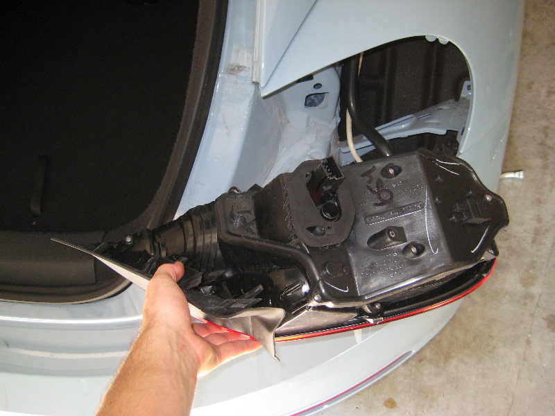

3. Tirare delicatamente il gruppo luci posteriori dall'angolo posteriore del veicolo. Se si riscontrano problemi nella rimozione dell'alloggiamento, provare a spostarlo delicatamente avanti e indietro mentre si tira. Capovolgere l'alloggiamento del fanale posteriore e individuare le viti a testa Phillips.

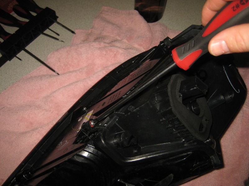

4. Allentare le sei viti con testa a croce sul pannello del porta lampada ruotandole in senso antiorario.
Mettere da parte le viti a testa Phillips in un luogo sicuro.

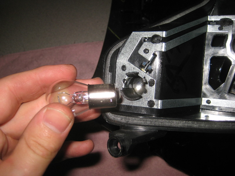

5. Estrarre delicatamente la piastra portalampada dal retro dell'alloggiamento del fanale posteriore.
Capovolgilo per accedere alle prese della lampadina.
La lampadina della luce di retromarcia si trova sul bordo interno superiore dell'alloggiamento (921).
La lampadina della luce freno si trova sul bordo esterno del gruppo luce posteriore. (w21/5w).
La lampadina dell'indicatore di direzione posteriore si trova nell'angolo interno inferiore dell'alloggiamento del fanale posteriore (1057).
