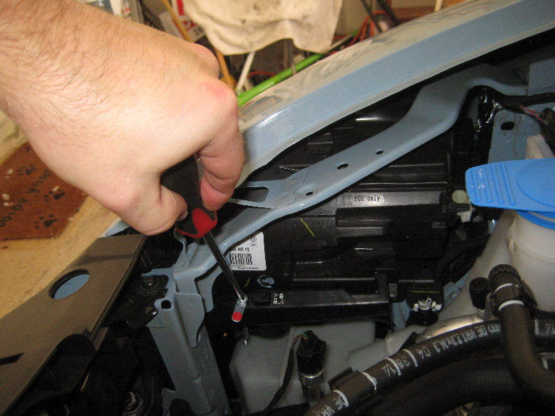

1. I primi due passaggi sono aprire il cofano e poi spostarsi sul lato del veicolo con la lampadina del faro bruciata. Individua la vite in metallo argentato fissata al meccanismo di bloccaggio. C'è un piccolo adesivo sulla plastica nera che ha simboli che rappresentano il faro, un lucchetto bloccato e un lucchetto aperto. Utilizzare un cacciavite a croce per ruotare la vite di 1/4 di giro in senso orario fino a quando la linguetta di blocco è rivolta verso il motore e il centro del veicolo. Dovresti vedere l'adesivo rotondo rosso brillante all'estremità della linguetta di blocco per indicare che l'alloggiamento del faro è stato sbloccato.

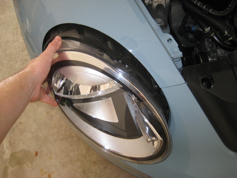

2. Far scorrere delicatamente l'alloggiamento del faro direttamente dalla parte anteriore della vettura. Premere la linguetta di rilascio sul grande connettore elettrico di plastica nera prima di estrarlo dalla sua presa.

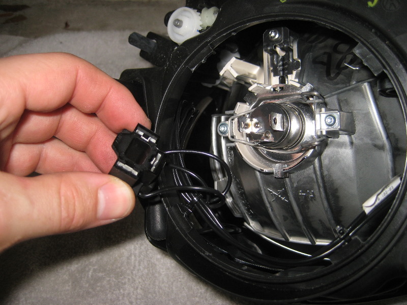

4. Staccare delicatamente il connettore elettrico in plastica nera dalla base della vecchia lampadina del faro anabbagliante.
Premere e ruotare verso l'esterno gli anelli all'estremità dei bracci di ritenzione in metallo per liberarli dai loro ganci. Aprire le due clip a molla per liberare la vecchia lampadina.

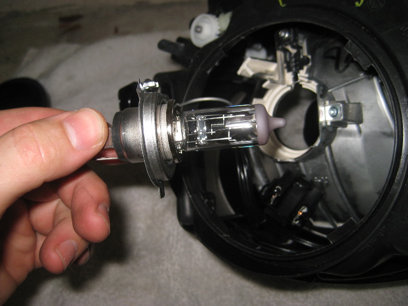

5. Estrarre la vecchia lampadina del faro direttamente dall'alloggiamento.
Cerca di evitare di toccare la parte in vetro della nuova lampadina alogena con le dita o qualsiasi cosa sporca nel tuo garage. Se sporchi la nuova lampadina, puliscila semplicemente con un tovagliolo di carta inumidito con alcool.
Le lampadine sono del tipo H4 e W21 / 5W.
