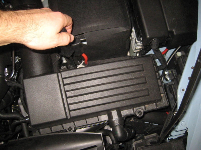

1. La scatola del filtro dell'aria del motore si trova nella parte anteriore destra del vano motore, proprio di fronte alla batteria per auto da 12V. La metà superiore della scatola dell'aria è mantenuta in posizione da 8 viti. Allentare le otto viti ruotandole in senso antiorario con un cacciavite a stella Torx-T25.
Le viti rimarranno fissate al coperchio della scatola dell'aria.

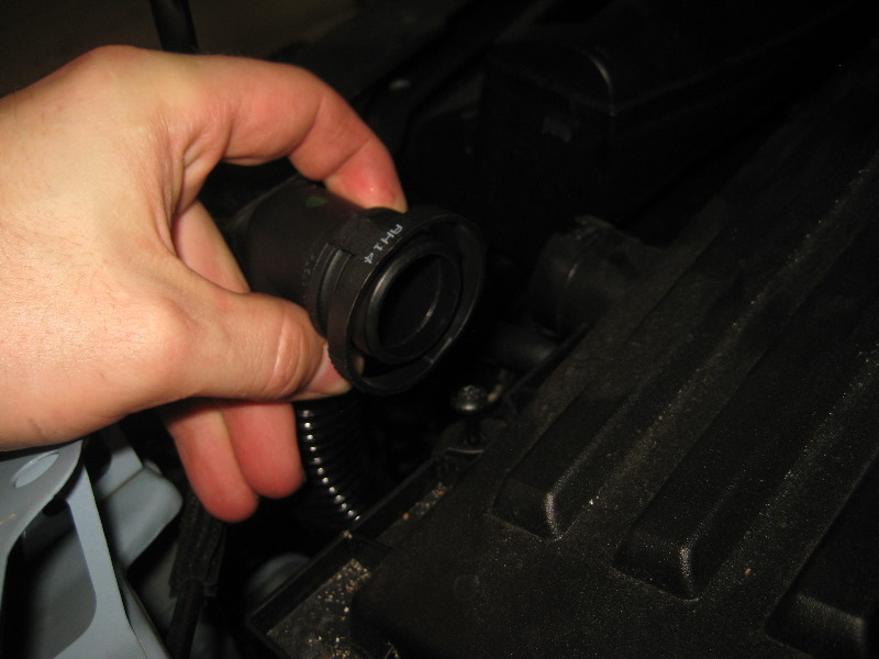

2. Stringere l'anello attorno al tubo attaccato alla parte anteriore della scatola dell'aria per rilasciare le clip di fissaggio. Staccare il tubo dalla scatola dell'aria. Quindi estrarre il tubicino di gomma sul lato sinistro della scatola dell'aria.

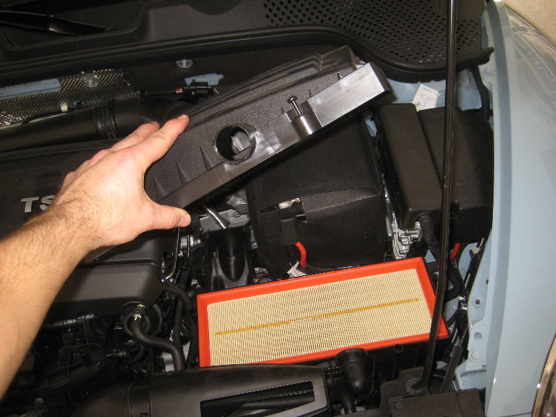

3. Sollevare la metà superiore della scatola dell'aria per accedere al vecchio filtro.
Estrarre il vecchio filtro dalla metà inferiore della scatola dell'aria.
