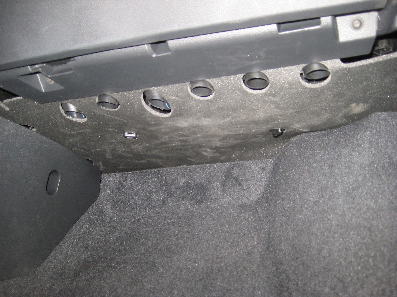

1. Per accedere al filtro dell'aria abitacolo, aprire la portiera del passeggero anteriore e guardare sotto il vano portaoggetti. C'è un pannello di rivestimento in schiuma che copre l'area sotto il vano portaoggetti. Rimuovere le due viti a testa zigrinata in plastica nera ruotandole in senso antiorario. Mettere da parte le due viti a testa zigrinata in un luogo sicuro.

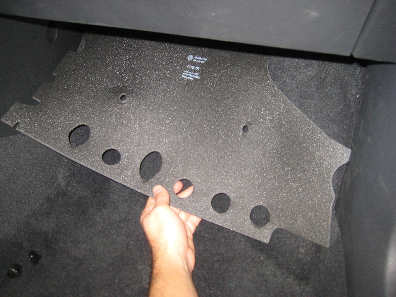

2. Estrarre delicatamente il rivestimento in schiuma e metterlo da parte in un luogo sicuro.

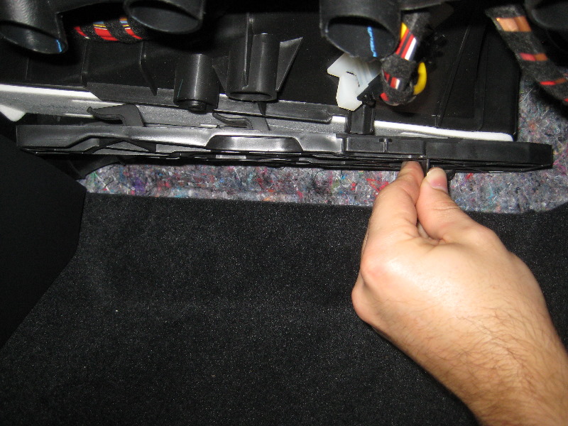

3. Il coperchio del filtro dell'aria della cabina si trova nella parte inferiore dell'alloggiamento del motore del ventilatore. Afferrare la grande linguetta di plastica nera vicino al lato destro del coperchio di accesso al filtro.
Tirare con decisione il coperchio del filtro verso il lato destro per sganciare i ganci di plastica.
Una volta rimossi i ganci di plastica neri dalle loro fessure, è possibile estrarre il coperchio del filtro.
Mettere da parte il coperchio del filtro in un luogo sicuro.

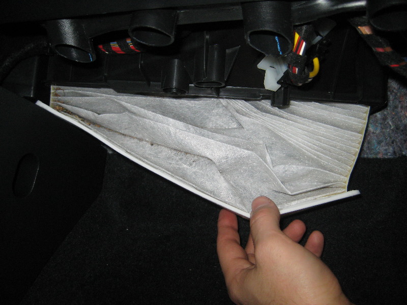

Far scorrere il vecchio filtro verso il basso e fuori dallo slot.
