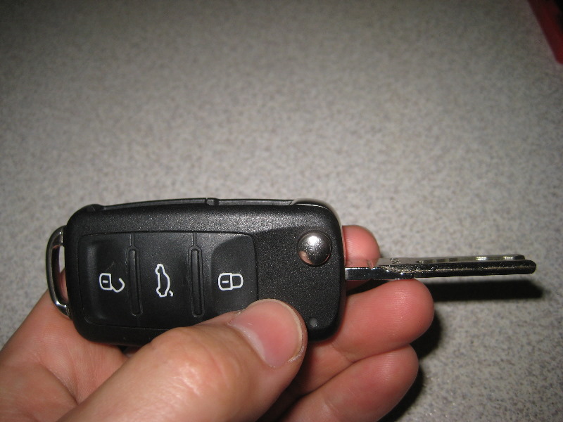

1. Premere il pulsante argentato sulla parte anteriore del portachiavi appena sopra il pulsante "Blocco" per rilasciare la chiave di accensione in metallo

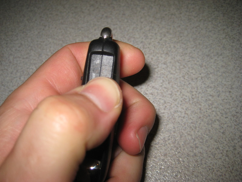

2. Usa il pollice per staccare delicatamente il coperchio rettangolare del vano batteria sul retro del telecomando. Se hai problemi a rimuovere il coperchio, puoi provare a usare un cacciavite a testa piatta.

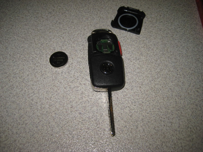

3. Capovolgi il portachiavi e stacca delicatamente la vecchia batteria o usa con cura un piccolo cacciavite a testa piatta per estrarre la vecchia batteria dalla presa. Cerca di evitare di danneggiare i contatti elettrici in metallo o il circuito stampato in plastica verde.
Riassemblare il tutto ricordandosi di inserire delicatamente una nuova batteria con il lato positivo "+" rivolto verso l'alto.
Il tipo di batteria e' una CR2032 a 3 volt.
Buon lavoro.
