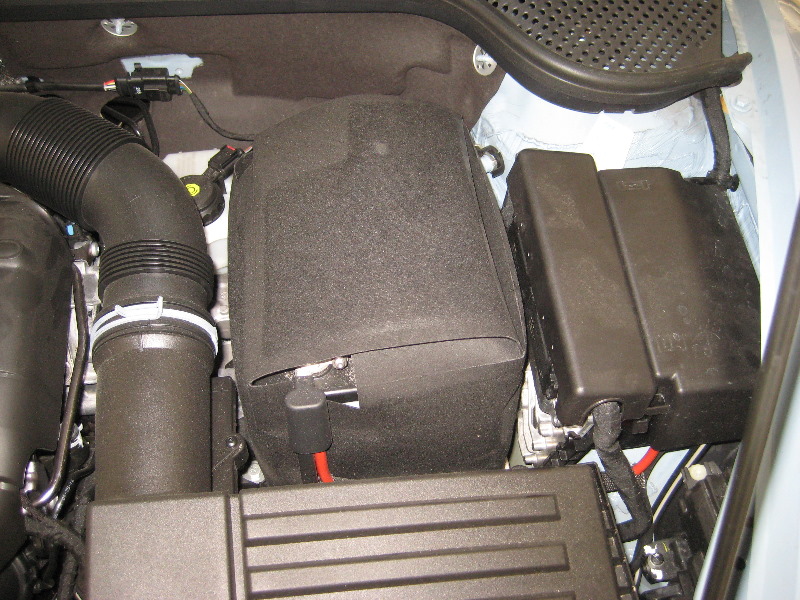

1. Aprire il cofano e quindi spostarsi sul lato destro del vano motore.
La batteria per auto da 12 V si trova accanto alla scatola dei fusibili elettrici e proprio dietro la scatola del filtro dell'aria del motore.
2. Aprire la copertura in tessuto sulla vecchia batteria da 12 volt.

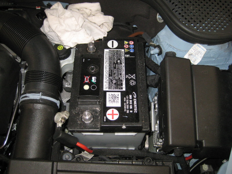

3. Allentare innanzitutto il dado del morsetto negativo ruotandolo in senso antiorario con la chiave a bussola da 10 mm e la chiave a cricchetto da 1/4 " ed estrarre il terminale negativo dal polo "-"della batteria, avvolgerlo in un piccolo asciugamano e riporlo sul lato della batteria per evitare contatti elettrici accidentali.
4. Allentare il dado terminale positivo da 10 mm ruotandolo in senso antiorario ed estrarre il terminale positivo dal polo "+" della batteria e riporlo sul lato della batteria.
Sollevare il vano batteria in tessuto o lo "scudo termico" dal vano motore e riporlo in un luogo sicuro.

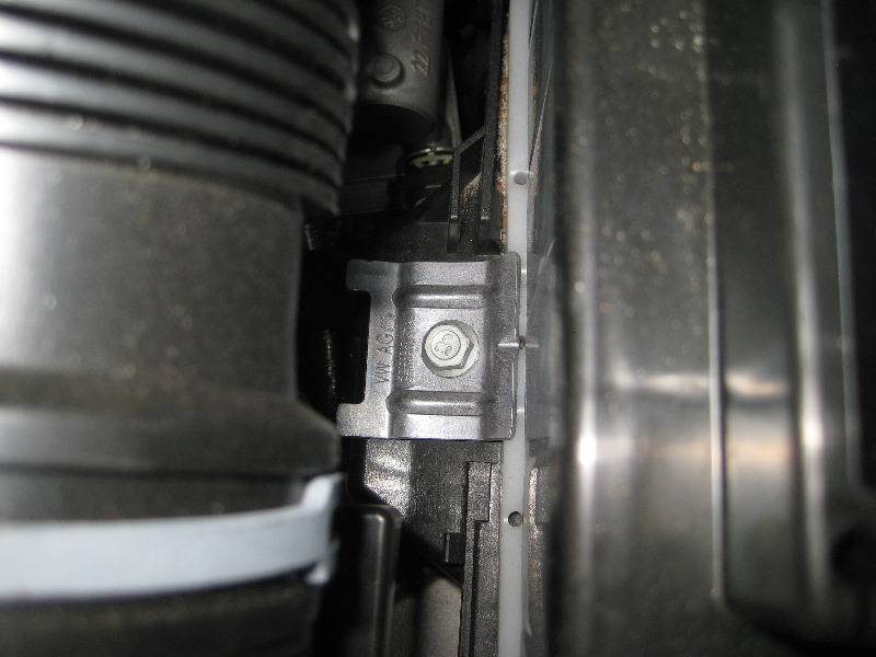

5. Individuare la barra di tenuta della batteria o il "morsetto" sul lato sinistro della batteria e sotto il tubo di aspirazione dell'aria.
Collegare la presa da 13 mm e la barra di prolunga a una chiave a cricchetto da 3/8 ".
Allentare il bullone da 13 mm sulla barra di tenuta della batteria ruotandola in senso antiorario.
Non è necessario rimuovere completamente il bullone da 13 mm per estrarre la vecchia batteria. Potrebbe essere più facile lasciare la barra di sostegno della batteria collegata al vano batteria.
6. Sollevare delicatamente la vecchia batteria dal vano motore e appoggiarla delicatamente a terra.
Cerca di evitare il ribaltamento o la caduta della vecchia batteria per evitare la fuoriuscita di acido della batteria.

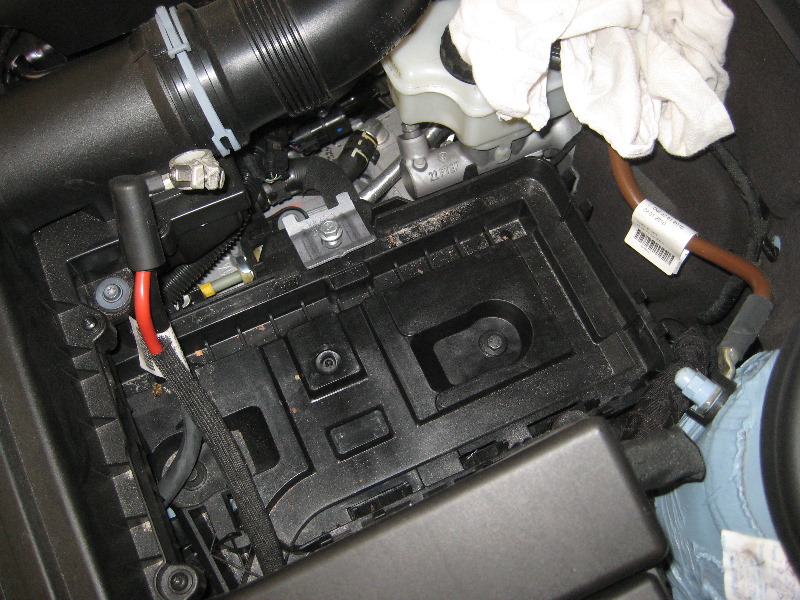

Rimuovere eventuali detriti dal vano batteria di plastica in modo che la nuova batteria si appoggi uniformemente su di essa.
Rimontare il tutto ricordandosi di inserire prima il polo "+" e poi il polo "-".
