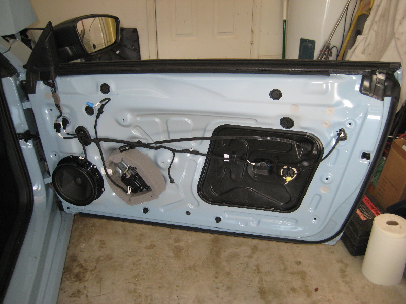

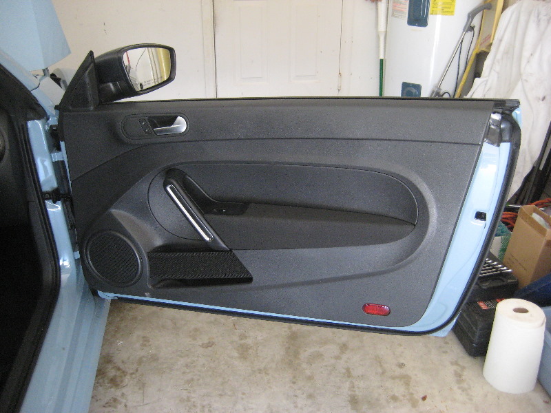

1. Questo tutorial è stato scritto per aiutare i proprietari della New Beetle di seconda generazione (2011, 2012, 2013, 2014, 2015 e probabilmente anche per i modelli successivi fino al 2019) ovvero il "Nuovo" Maggiolino VW, nella rimozione dei pannelli delle porte interne in plastica al fine di aggiornare gli altoparlanti delle porte OEM , aggiungere materiale insonorizzante, riparare un interruttore elettrico difettoso o sostituire un motore alzacristallo rotto.
Gli strumenti necessari per rimuovere i pannelli delle porte includono uno strumento di rimozione dei pannelli in plastica per automobili o un cacciavite a testa piatta, un cacciavite a stella Torx T-30 e una chiave da 10 mm. Per rimuovere e aggiornare i diffusori OEM delle porte, avrai bisogno di un trapano elettrico e di una punta da trapano per forare i rivetti metallici.

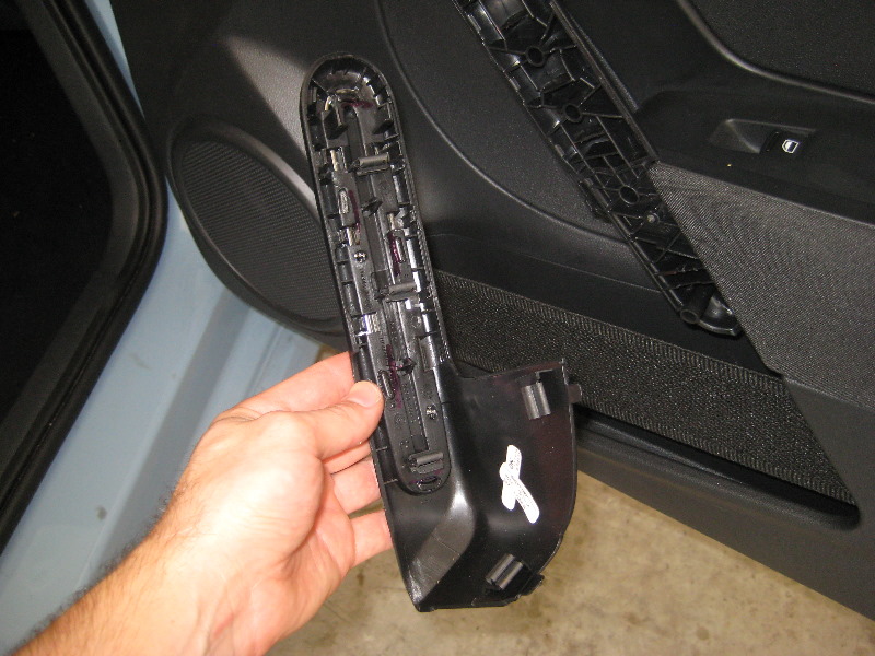

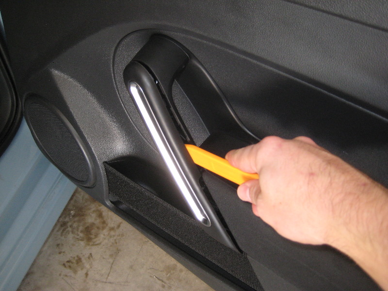

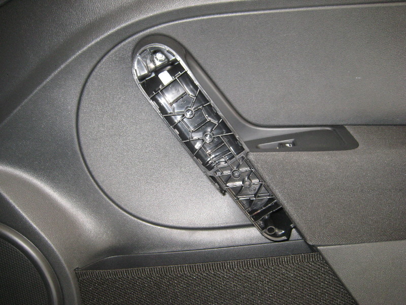

2. I primi due passaggi sono di abbassare completamente la finestra di alimentazione e quindi aprire la porta. Utilizzare uno strumento di leva di plastica per pannelli automobilistici o un cacciavite a testa piatta di grandi dimensioni coperto con un panno in microfibra sottile per sollevare delicatamente il rivestimento che copre l'esterno della maniglia della porta. Potrebbe essere necessario reinserire lo strumento leva in diverse posizioni per allentare il pannello di rivestimento. Cerca di evitare l'uso di una forza eccessiva per evitare di danneggiare il coperchio dell'assetto. Dovrebbe saltar fuori relativamente facilmente. Mettere da parte il coperchio del rivestimento della maniglia per tirare la porta in un luogo sicuro.

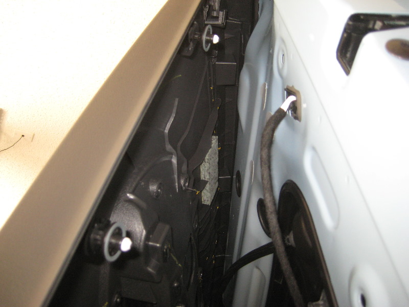

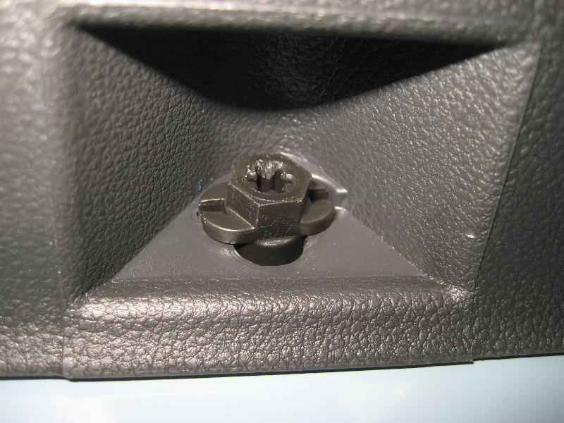

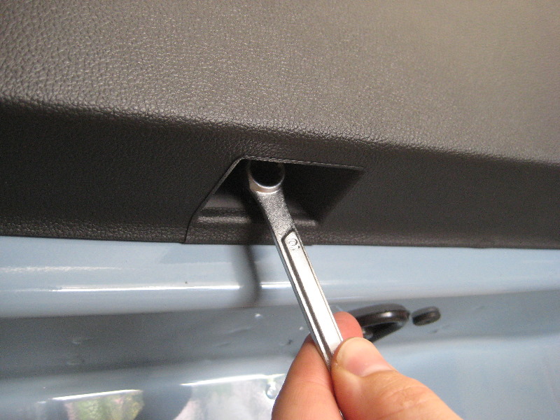

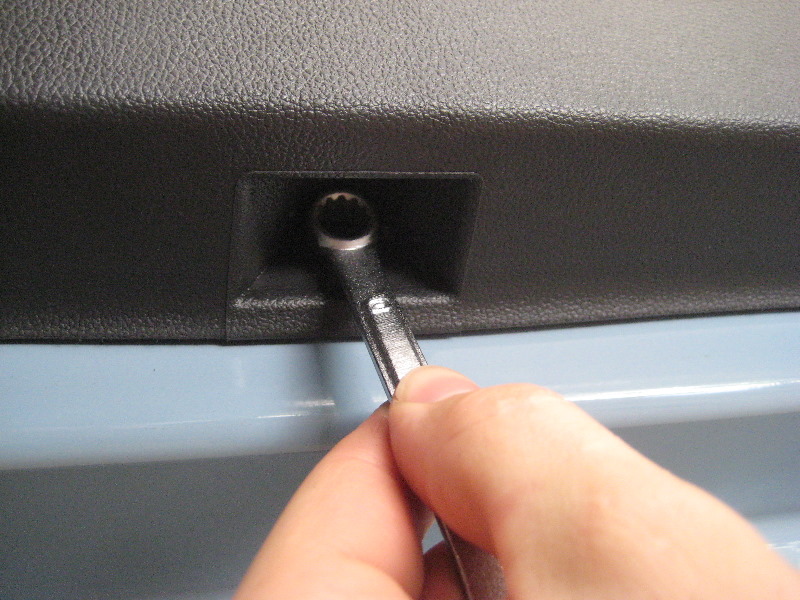

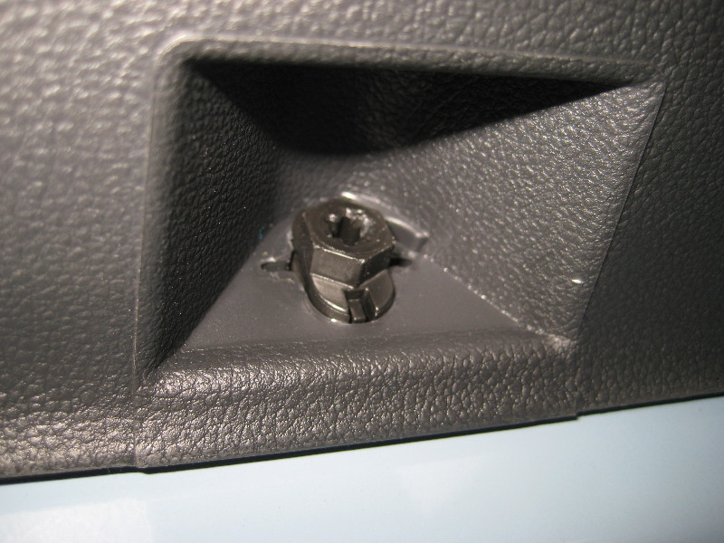

3. Spostati sul bordo inferiore del pannello della porta e individua le due clip di fissaggio. Utilizzare una chiave da 10 mm per ruotare i due fermagli di 1/4 di giro in entrambe le direzioni per rilasciarli. Assicurati che le due clip siano orientate con le linguette rivolte verso l'alto e verso il basso anziché a sinistra e a destra. Questa posizione consentirà loro di essere tirati attraverso l'apertura nel pannello della porta.

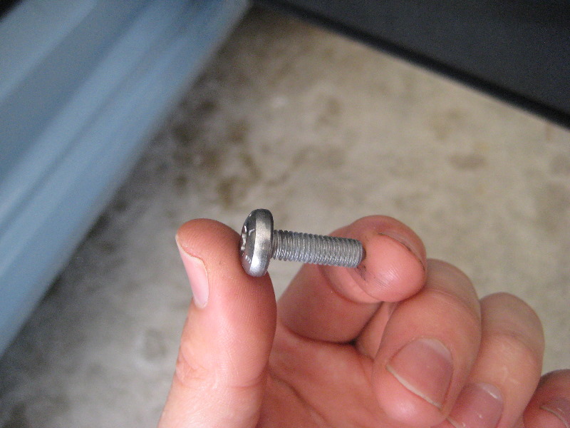

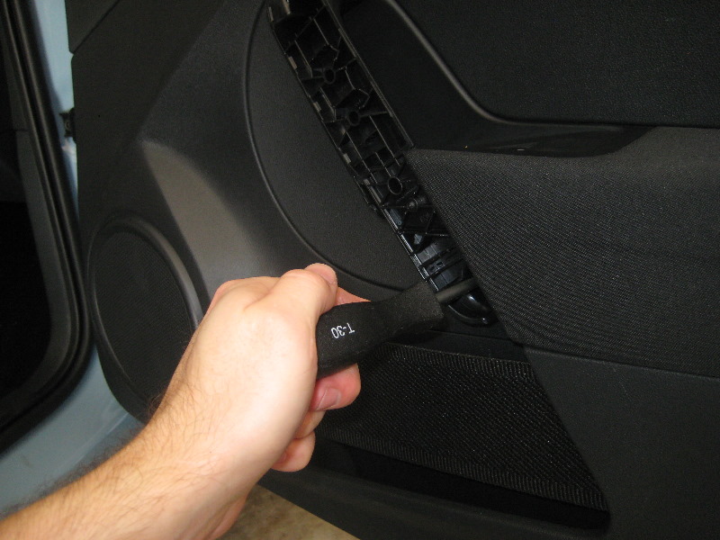

4. Allentare i due bulloni che erano nascosti dal coperchio del rivestimento della maniglia della porta ruotandoli in senso antiorario con un cacciavite a stella Torx T-30. Mettere i due bulloni da parte in un luogo sicuro.

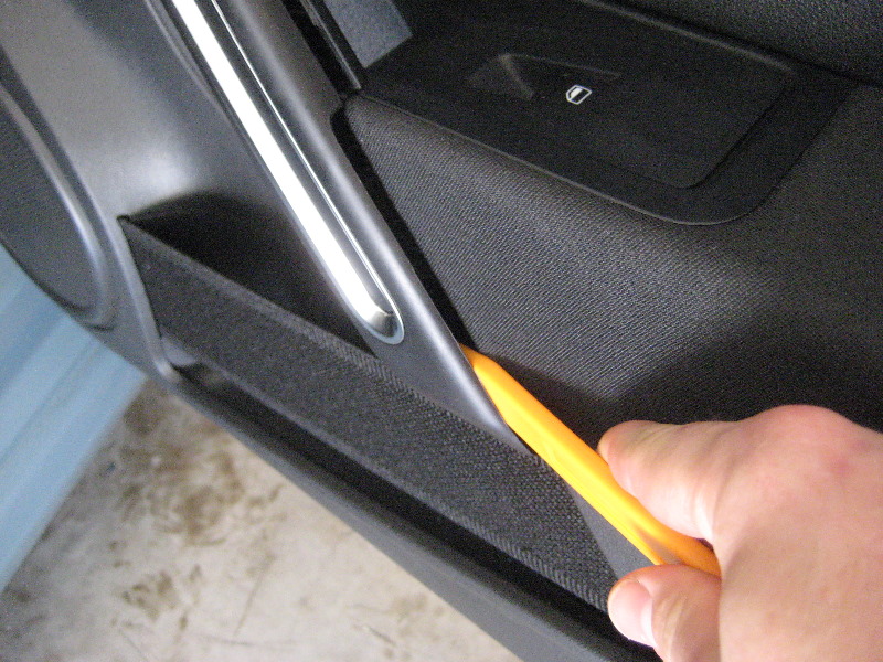

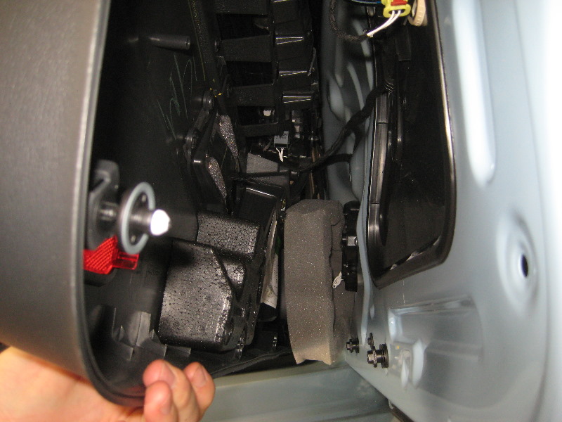

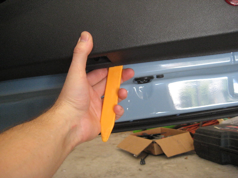

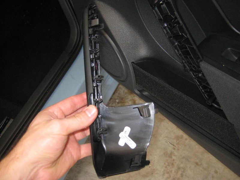

5. Inserire lo strumento di leva di rimozione del pannello automobilistico in plastica o un cacciavite a testa piatta grande tra il bordo inferiore del pannello della porta in plastica e il telaio della porta in metallo. Estrarre saldamente il bordo inferiore del pannello per rilasciare i dispositivi di fissaggio a frizione del rivetto pop.
6. Continua a estrarre i rivetti pop lungo tutto il bordo inferiore ed entrambi i lati del pannello della porta. Sollevare il pannello della porta e rimuoverlo dalla parte superiore del telaio della porta di metallo. Inclina il bordo superiore del pannello della porta verso di te e sostieni il bordo inferiore con le gambe.

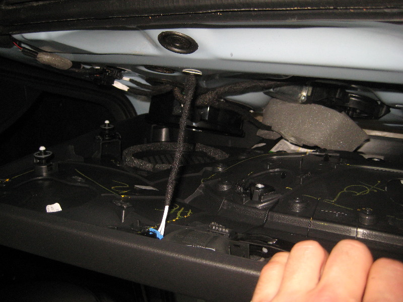

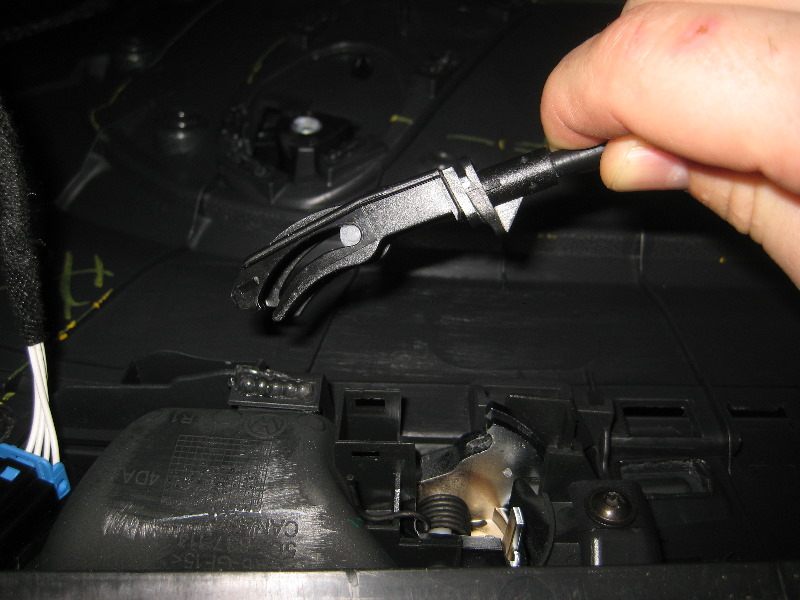

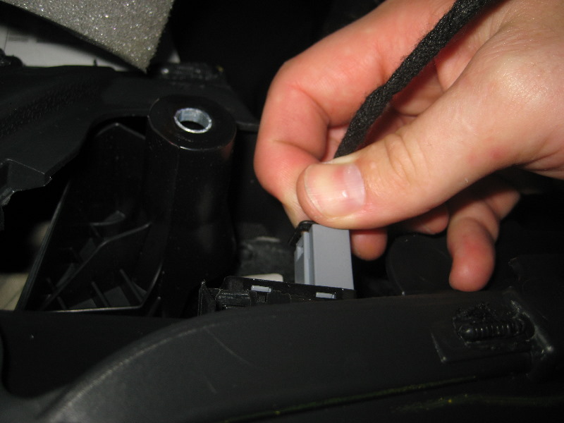

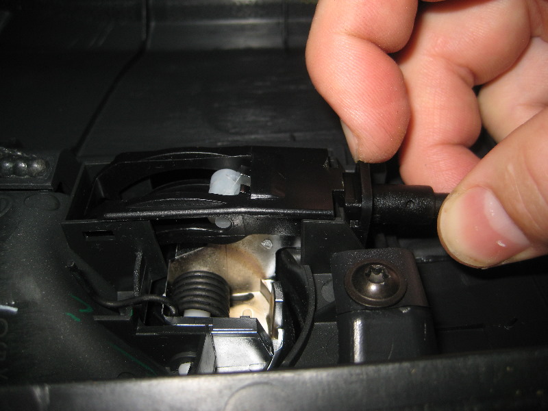

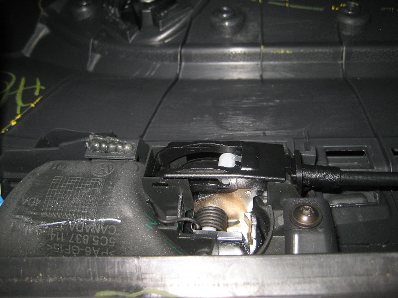

7. Individuare la staffa che fissa il cavo della maniglia dell'apriporta sul lato posteriore del pannello della porta. Tirare delicatamente indietro la clip di plastica nera per liberare la staffa.
Sollevare la staffa dal retro del pannello della porta.

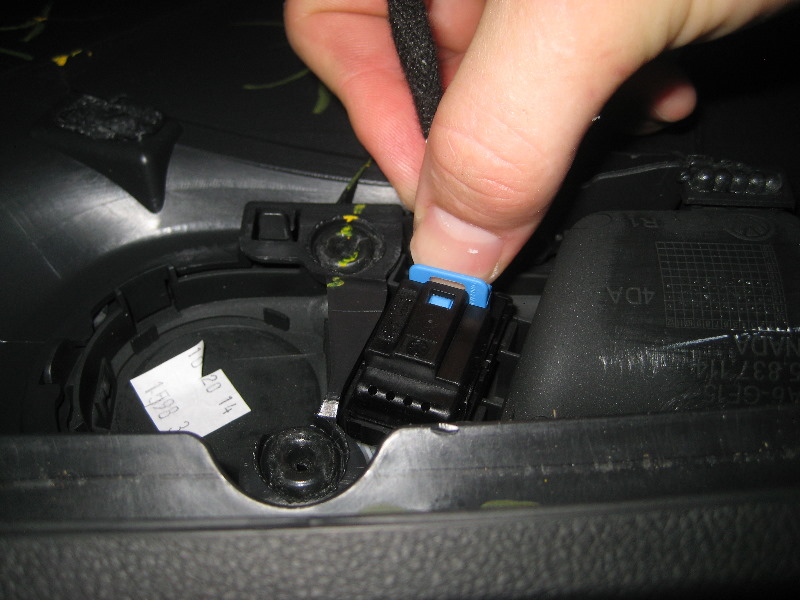

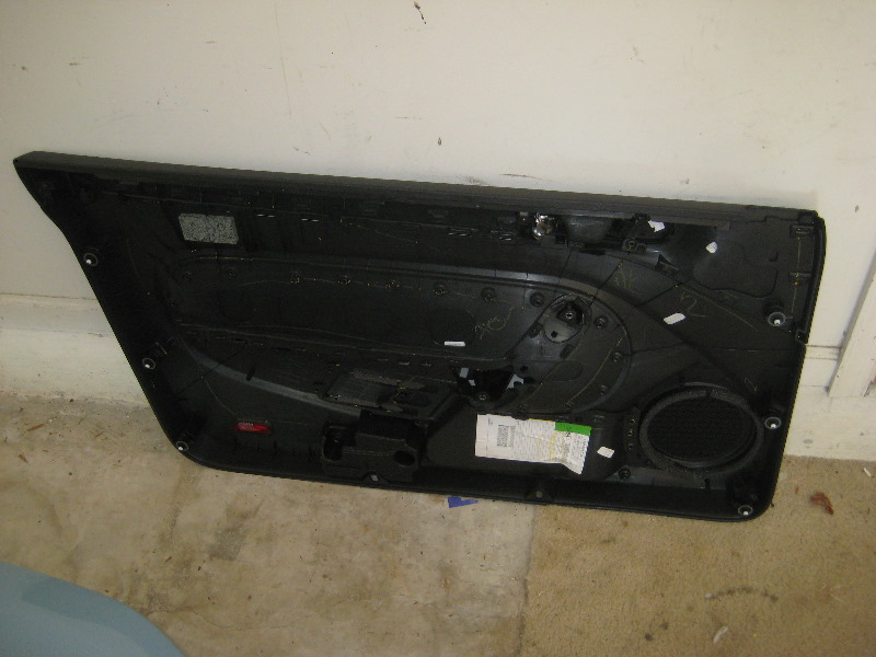

8. Premere le linguette di rilascio sui due connettori elettrici prima di sfilare le spine dalle prese. Mettere da parte il pannello di plastica della porta in un luogo sicuro.

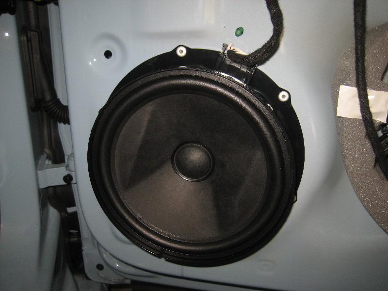

9. Per rimuovere l'altoparlante OEM, è necessario forare con attenzione i rivetti metallici che lo tengono in posizione. Utilizzare una punta da trapano piccola, quindi sostituirla con una leggermente più grande fino a quando i rivetti non vengono rimossi.
