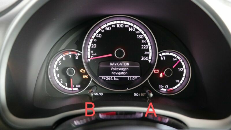

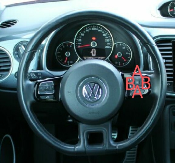

Buongiorno, per coloro che come me effettuano il tagliando a casa, ecco a voi un bel trucchetto.
BEETLE DAL 2011 AL 2014
  1. Accendere il quadro strumenti
  2. Premere il pulsante B ripetutamente per scorrere l’elenco
  3. Selezionare “Impostazioni”
  4. Premere il pulsante OK per confermare
  5. Premere il pulsante A ripetutamente per scorrere l’elenco
  6. Selezionare “Service”
  7. Premere il pulsante OK per confermare
  8. Selezionare “Reset” dal menu
  9. Premere il tasto OK per ripristinare
  10. Premere nuovamente il tasto OK per confermare
  11. Spegnere il quadro
  12. Service Ripristinato
BEETLE DOPO IL 2014
Ripristino sostituzione olio motore
Veicoli senza display informazioni:
  1. Spegnere il quadro strumenti
  2. Premere e tenere premuto il pulsante A
  3. Accendere il quadro strumenti
  4. Rilasciare il pulsante e entro 20 secondi premere brevemente il pulsante B
  5. La modalità ripristino è attivata
Veicoli con display informazioni
  4. Rilasciare il pulsante A
  5. Un messaggio di conferma appare sul display
  6. Premere il tasto OK sul volante per ripristinare
  7. La modalità ripristino è attivata
Ripristino servizio ispezione
  2. Accendere le luci di emergenza
  3. Premere e tenere premuto il pulsante A
  4. Accendere il quadro
  5. Rilasciare il pulsante e entro 20 secondi premere brevemente il pulsante B
  6. Spegnere le luci di emergenza
  7. Service Ripristinato
Veicoli con display informazioni:
  5. Rilasciare il pulsante A
  6. Un messaggio di conferma appare sul display
  7. Premere il tasto OK sul volante per ripristinare
  8. Spegnere le luci di emergenza
  9. Service Ripristinato
