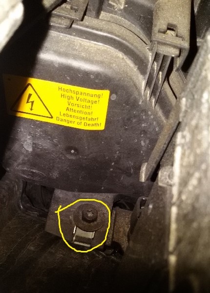

Per cominciare, alcune considerazioni preliminari: sul fondo del faro c'è un adesivo di allarme rischio corrente ad alta tensione (con un terroristico pericolo di morte al fine di scoraggiare al fai da te

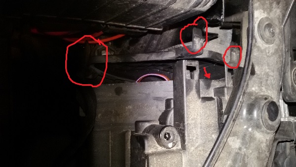

La vite torx cerchiata è quella da allentare (è sufficiente allentarla, non toglierla) per estrarre il fanale assieme alle due torx superiori.

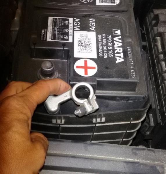

Per togliere tensione al faro l'operazione è abbastanza semplice:scollegare il polo + della batteria, accendere il quadro e posizionare l'interruttore luci in posizione anabbaglianti.

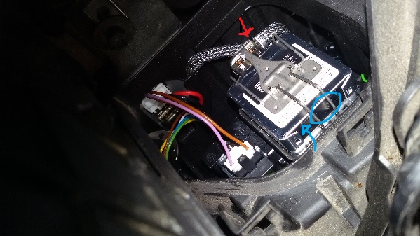

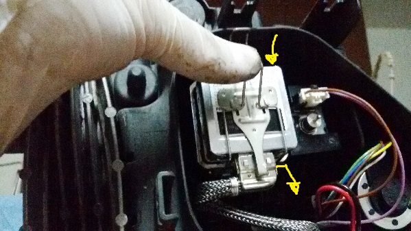

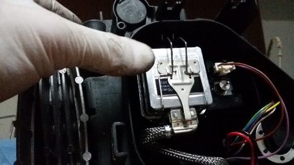

Tolto il coperchio questa è la situazione che vi trovate davanti (con la freccia rossa lo spinotto da estrarre e cerchiata in azzurro la molletta da spingere verso il basso per sganciarla):
A questo punto sfilando lo spinotto verso il basso è possibile estrarre la lampada per sostituirla con la nuova ma dato che a me lo spinotto non si estraeva con facilità, avendo paura di rompere qualche linguetta che lo tratteneva, ho estratto il faro.

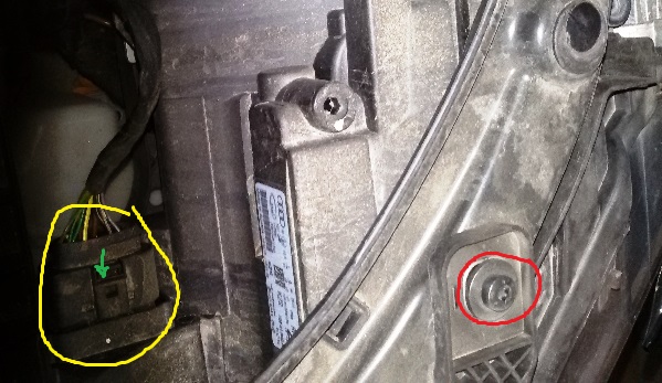

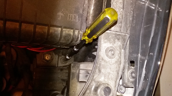

Per fare questo è sufficiente scollegare lo spinotto cerchiato in giallo facendo leggermente leva sulla linguetta indicata dalla freccia e svitare le due torx superiori (una è cerchiata in rosso nella foto, l'altra è facilmente individuabile) oltre ad allentare aiutandosi con una prolunga la torx di cui vi avevo parlato all'inizio:

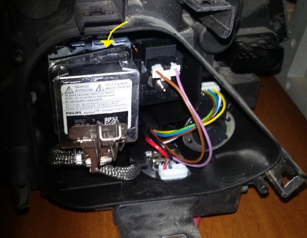

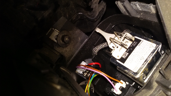

Estratto il faro mi sono accorto di aver fatto bene perché avevo smosso il telaietto che incornicia il corpo della lampada nel suo alloggio. In questo modo ho potuto comodamente riposizionarlo. Ho quindi sfilato lo spinotto verso il basso (non ha linguette di tenuta...) e riagganciato la molla (nelle ultime due foto si vede bene il movimento da fare per lo sgancio. Per riagganciare basta la semplice pressione).
