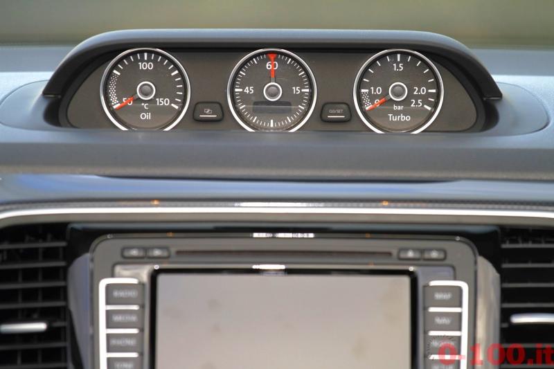

Salve, chiedo se qualcuno che possiede una new Bettle ultima versione > 2012 abbia montato il cockpit con i tre strumenti: Temperatura olio - Timer - Pressione turbo. Io avrei intenzione di farlo
Intendi questo? Nel mio caso è montato di serie.
Strumentazione supplementare
La strumentazione supplementare secondo me, oltre all'estetica, ha lo scopo di coprire quella bruttissima vaschetta che altrimenti, rimarrebbe in vista proprio in mezzo al cruscotto. Oltre a ciò, non ne vedo molta utilità. Il cronometro al centro non l'ho mai usato, e temperatura olio e pressione turbo sono lì praticamente per ornamento.
Detto ciò, chi volesse montarlo successivamente, ha due alternative.
1. Recarsi alla VW con una spesa di circa 500-600€
2. Alternative cinesi
3. Fai da te
Nel terzo caso, tralasciando le cineserie, secondo me conviene:
- Recarsi in VW per avere tutti i codici del prodotto: (strumentazione, plastica sotto, plastica sopra, connettore, cablaggi, collegamenti vari)
- Cercare il prezzo più conveniente utilizzando il codice
- Armarsi di pazienza ed effettuare il lavoro

Mi sembra che per montare il quadro strumenti bisogna smontare anche l'infotainment dell'autoradio e soprattutto bisogna forare il cruscotto dove va montato l'apposito quadro. Non penso sia un lavoro alla portata di tutti.
Attenzione perché la copertura strumenti EUROPA è diversa da quella USA. Inoltre bisogna verificare se l'auto è già predisposta di cablaggio (versioni più recenti), oppure bisogna comprarlo.

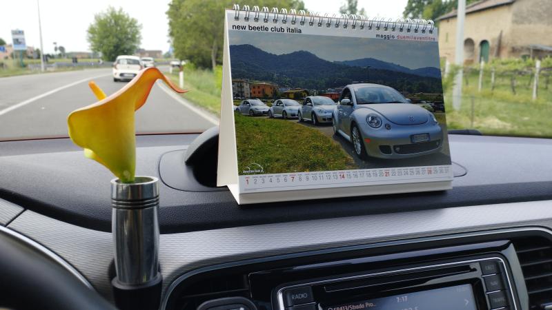

Per chi volesse avere sempre il calendario da tavolo al seguito eccovi uno spazietto dedicato....;-)
bellissimo Luigi....e così la tua New Beetle non si sente mai sola, ma sempre con le sue amiche e cugine !
