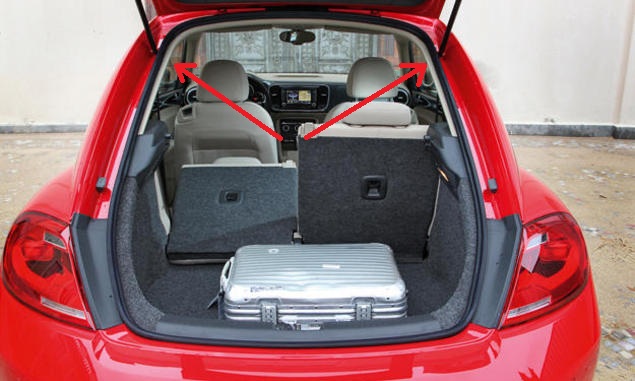

Ciao, tempo fa mi sono accorto che il baule del mio Maggiolino aveva un pò di lasco,
me ne sono accorto in apertura, quando arrivava alla fine dell'apertura si notava che
nella sua parte SX non rimaneva ben fisso ma aveva un gioco di circa 1 cm
Guardando bene ho notato che il fissaggio del pistoncino del baule si era mollato...
così ho provato a smontarlo e visto che la sfera di fissaggio è avvitata al telaio
ho provato a sistemarla, ma purtroppo non è stato possibile perchè la parte fissata al telaio
avendo un bullone all'interno della lamiera si era rovinato
la parte incriminata è questa:
Ho duvuto portarla in
e lasciarla 2 giorni perchè non sapevano nemmeno loro
cosa fare....
alla fine risolto tutto, hanno sistemato il bullone nella lamiera e mi hanno anche riverniciato la parte che era rovinata così adesso non si vede assolutamente niente
Penso che sia un problema dovuto al grosso portellone che abbiamo
essendo lungo e pesante i pistoncini sforzano molto e a lungo andare qualche sua parte cede
Speriamo che adesso sia apposto
