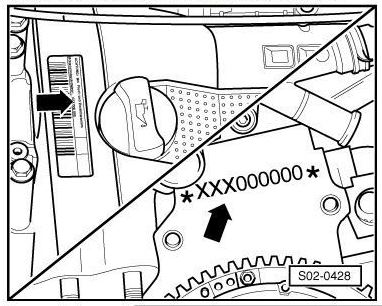

Come molti sanno, il tipo di motore (codice di tre lettere) lo si trova nel libretto e nelle etichette con il numero di telaio.
Nelle auto del gruppo VAG in genere il numero progressivo del motore invece si trova vicino alla giunzione tra motore e cambio e spesso non è un posto accessibile senza smontare nulla.
Per praticità è riportato su alcune etichette adesive, di solito messa sulla coppa o sul coperchio della cinghia di distribuzione
Nelle NB l'etichetta non è dove mostrato da questa immagine ma dove scritto sopra.

Grazie Peoquattro, l'ufficio tecnico asi richiede una foto della sigla stampata sul monoblocco spero di trovare il modo di raggiungerla :-?

Il numero motore, é di tre lettere EBJ seguito da 5 cifre?
Credo di averlo trovato smontando il carter motore, ed era molto sporco di olio, ho dovuto passare WD40, che poi lateralmente, invece, c'è il numero cambio
