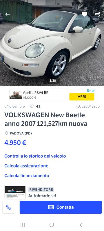

Subito - Autoimade srl - VOLKSWAGEN New Beetle anno 2007 121,527km nuova - Auto In vendita a Padova
DESCRIZIONE VENDITORE:
Volkswagen new Beetle
anno 2007
121,527km
benzina 1.6
come nuova senza nessun lavoro da fare perfetta di meccanica pronta per qualsiasi prova
PREZZO 4950€ con ritiro permuta

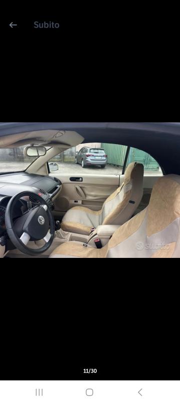

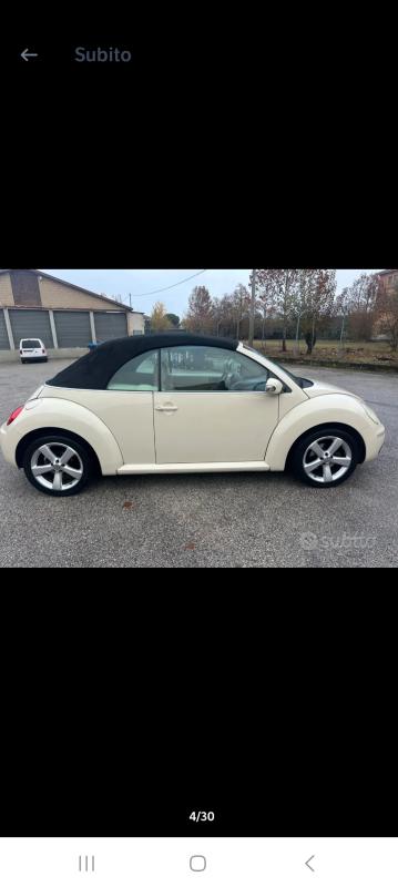

Potreste aiutarmi per non fare un viaggio a vuoto da Milano a Padova.
Grazie in anticipo Oscar
Ciao, il prezzo è allettante se i kilometri sono reali e la motorizzazione pure.
Però se guardi bene gli interni non sono messi bene. I pannelli porta sono scollati, e i sedili perché sono coperti?!? Sarebbe da approfondire bene come sono messi sotto al copri sedile.

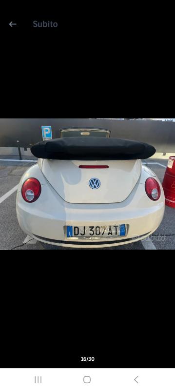

La capote non è messa bene, il lunotto posteriore sembra scollato.
I kilometri sembrano un po' pochini per le condizioni in cui è messa l'auto. Di solito se fuori e dentro non è messa bene, figuriamoci a livello meccanico.

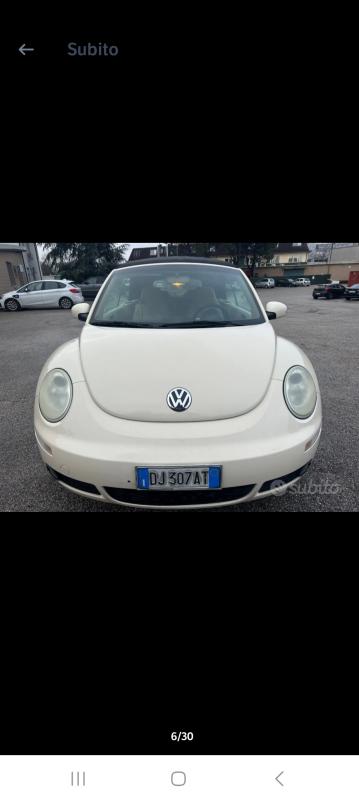

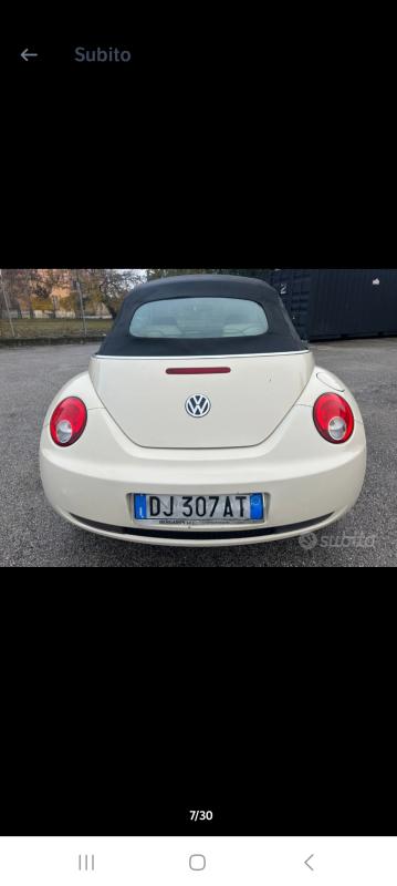

Nessun lavoro da fare non pare, i fanali anteriori sono da cambiare o lucidare poi le targhe in alcune provincie (tipo la mia) non passerebbero la revisione e te le farebbero rifare e dietro è talmente piegata che ha fatto di sicuro un incidente, il lunotto si sta staccando, quegli orribili coprisedili chissà cosa nascondono sotto......
